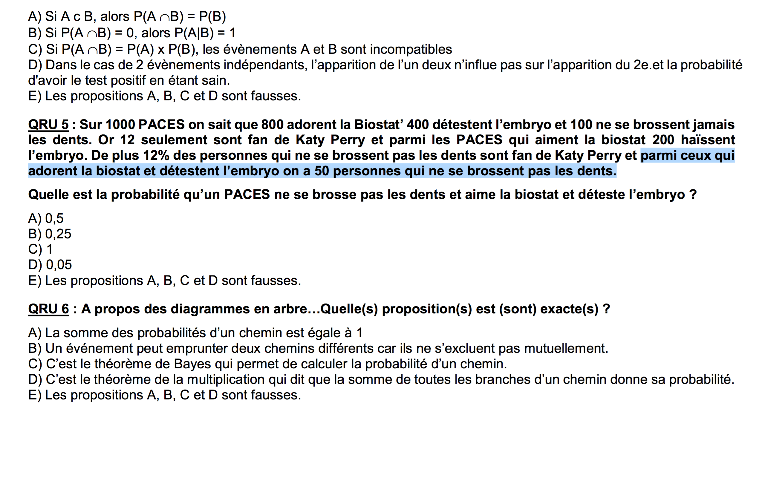

Je me suis perdue dans le QCM 5 (joint) quand il faut traduire : "Parmi ceux qui adorent la biostat et détestent l’embryo on a 50 personnes qui ne se brossent pas les dents".
Je ne comprends pas du tout comment vous trouvez 200 au dénominateur..? @@
QCM cinco

Je crois que tout le monde s'est perdu avec cet exo :lol: et c'était le but :twisted:
J'ai déjà redetaillé plusieurs fois ce qcm :
ici :panda:
Est-ce que cette réponse te convient ? Sinon je reexplique autrement.
Pour ta question je vois pas quel 200 te pose problème ? Dans l'énoncé il est écrit que 200 PACES parmi ce qui aiment la biostat détestent l'embryo. Donc on a 200 PACES qui aiment la Biostat et détestent l'embryo :
P(biostat n embryo) = 200/1000
P(embryo | biostat) = 200/800
:arrow: En gros ce QCM il fallait plutôt essayer de comprendre plutôt que de cherche à utiliser Les formules. En fait la réponse était dans l'énoncé. Il fallait regarder Les effectif des caractères que tu recherchait au lieu de regarder les probas. :unicorn:
C'est plus clair ou pas du tout ? Hésites pas à me dire :P
