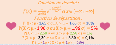

Alors ce QRU est sur le cours du Pr. Staccini sur la loi normale en fait !
On se sert de ces d'intervalles :
donc : [m-1,96s ; m+1,96s]=95%
Ici on parle de probabilités on ne va pas chercher un intervalle de confiance pour connaitre notre probabilité d'erreur mais juste un intervalle qui couvre notre probabilité.
:arrow: Et oui c'est en effet une variable quantitative ! :cute:
Est-ce que tu comprend mieux la correction ? N'hésites pas sinon :)

Oulalala en effet je me suis toute mélangée!
Réponse parfaite! Merci beaucoup!
