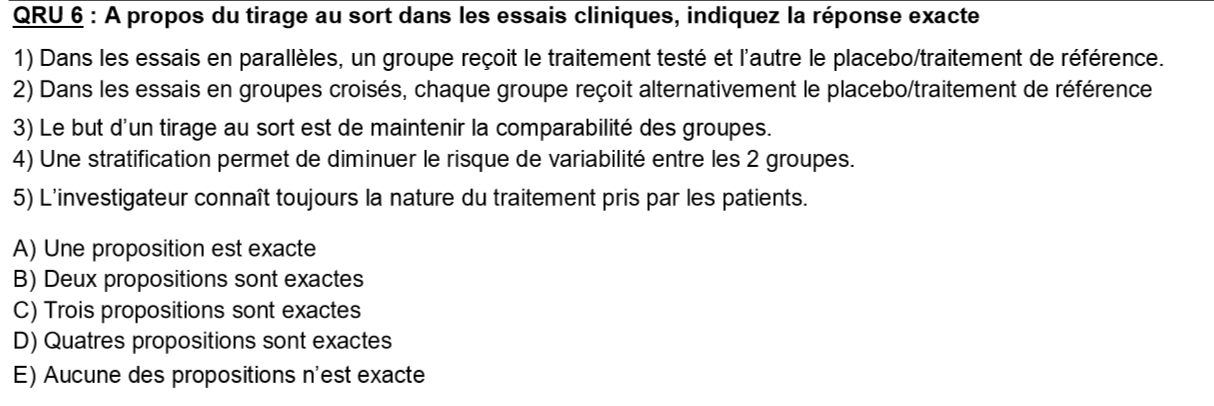

Messagepar chamou12 » 25 Oct 2017, 11:45
Re :)!
Dans ce QCM je ne comprends pas pourquoi le second item est compté juste :crying:
En effet, on dit " Dans les essais en groupes croisés, chaque groupe reçoit alternativement le placebo/traitement de référence ".
A moins que je me trompe (très fort possible), dans les essais en groupe croisés, il n'y a que 1 seul groupe non?
Ensuite, chaque personne reçoit le nouveau traitement et le traitement de référence, et pas le PLACEBO/ TRAITEMENT DE REFERENCE?
:kissed:

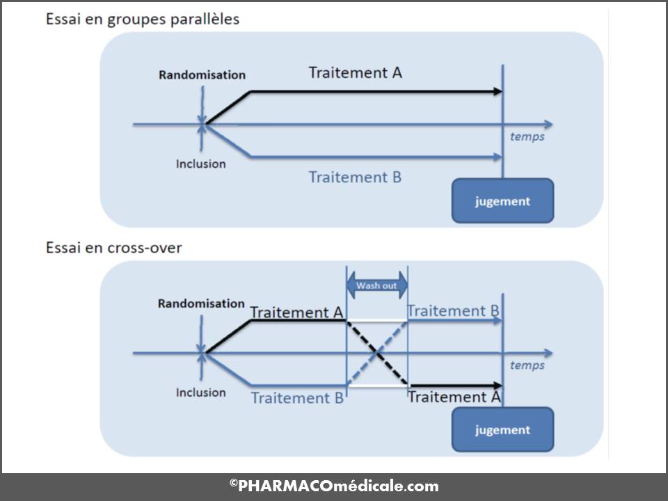

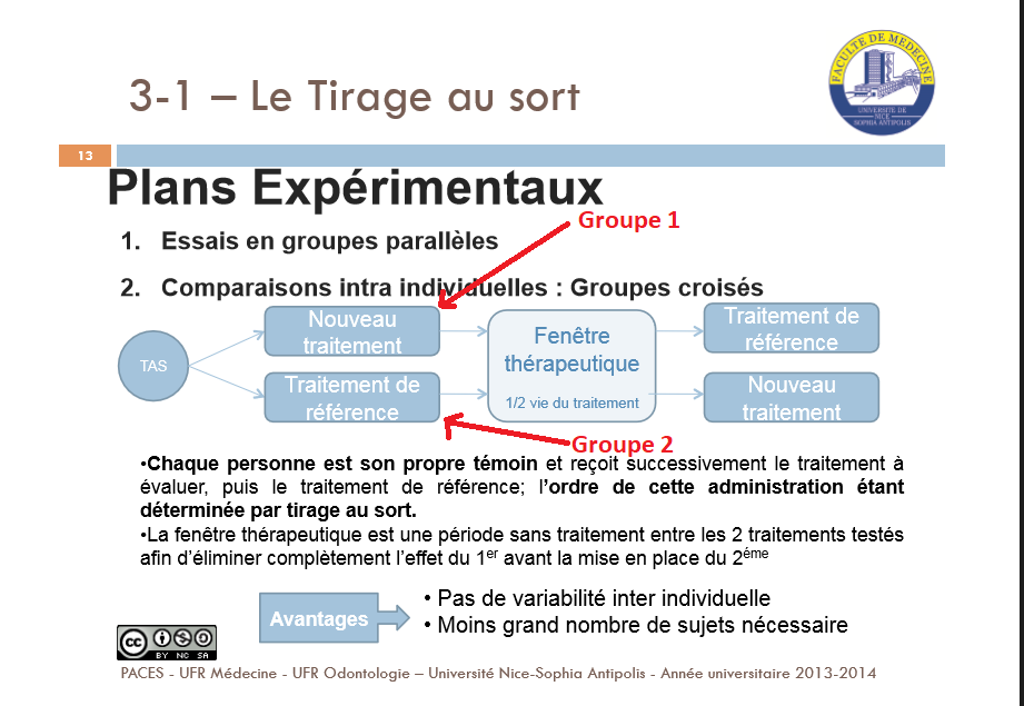

-Item 2- VRAI En fait il y a deux groupes dans un essais croisé car on veut éliminer l'effet de période. On compare en même temps un groupe G1 qui prend le mdc et un groupe G2 qui prend un placebo puis on fait une période de rinçage et on échange le groupe 1 prend le placebo et le G2 le mdc.
Regarde ce petit schéma :
Regarde la diapo de la prof : Il y a bien deux groupes !
