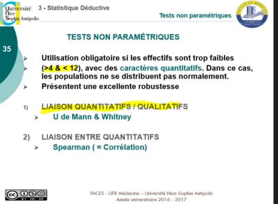

Je me posait une question par rapport au test a utiliser. comme on a un echantillon de 10 personnes quel est le test a utiliser ? :)

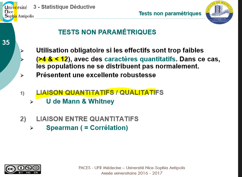

1) Tu as une variable qualitative : 3régime 1" ou "régime 2". Et une variable quantitative : la masse !
2) L'effectif est de n=10<12 :
On va donc utiliser un test non paramétrique : U Mann et Whitney
Rappel :
:!: Quand l'effectif est inférieur à 12 on est obligé d'utiliser un test non paramètrique (U Mann et Whitney ou Spearman) :!:
C'est bon pour toi ? :embarrassed:
