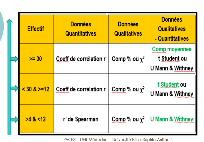

OUI
Regarde cette diapo récap du prof : ++++ :coeur: ++++
:arrow: Tu peux utiliser un test qui requiert un effectif inférieur pour un effectif supérieur ! Dans ce tableau tu vois qu'on utilise le test de U Mann et Whitney aussi pour les effectifs plus grands ! :soldier:
:idea: Dans l'item D on dit que le résultat sera moins précis car ça n'est pas le test le plus adapté : on aurait dû faire un test de comparaison de moyenne.
:idea: Les tests non paramtriques sont très "robustes" on peut donc les utiliser pour un effectif supérieur. :tremble:

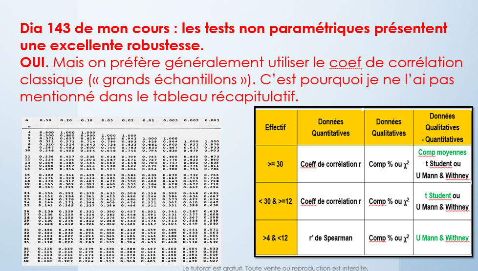

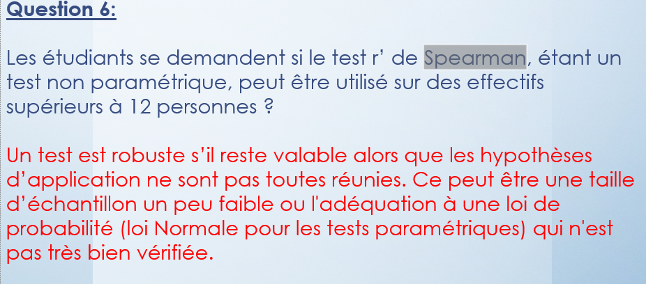

L'année dernière le prof était revenu sur ce point à la SDR :
C'est bon pour toi ? :clap:
