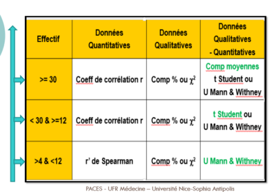

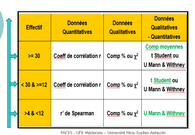

L'objectif de l'étude est de savoir si l'élevage intensif est toxique : on compare donc de la viande issue de l'élevage et de la viande non issue d'élevage (= provenant de la chasse).
H0 : il n'y a pas de différence entre la viande d'élevage et la viande provenant de la chasse.
H1 : il y a une différence entre la viande provenant d'élevage et la viande provenant de la chasse.
:arrow: Tu vas donc comparé un groupe dont l'effectif est 6 et un groupe dont l'effectif est 9. Les deux effectifs étant inférieurs à 12 on doit utilisé un test non paramétrique. Ici on a la concentration en toxine qui est quantitatif et la provenance de la chasse ou de l'abattoir qui est qualitatif on utilise donc U Mann et Whitney.
:!: Lorsque l'on parle de l'effectif pour choisir le test il s'agit bien de l'effectif de chacun des groupes indépendamment et non pas cumulé ! :snicker: :!:
C'est plus clair pour toi ? :act-up:
Bon Samedi :soldier:
