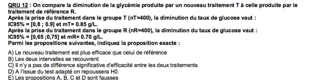

Mais pourtant dans ce QCM (annatut 2017), la tutrice de l'an dernier a dit que l'item A) aurait été juste si on avait préciser dans l'échantillon :eyeroll:
Je te mets le liens concernant ce QCM : viewtopic.php?f=884&t=101719&p=471701&hilit=test+adapt

Dans le QCM que tu donnes, les intervalles de confiance ne se recouvrent pas, on peut donc conclure sans soucis :p
Et en effet j'ai dit une bêtise, le TAS est là pour permettre d'extrapoler, du coup même si il n'y a pas de TAS on peut interpréter mais à l'échelle de l'échantillon (le prof le dis dans le post que tu as mis en lien, du coup la question ne se pose pas ;) ).
