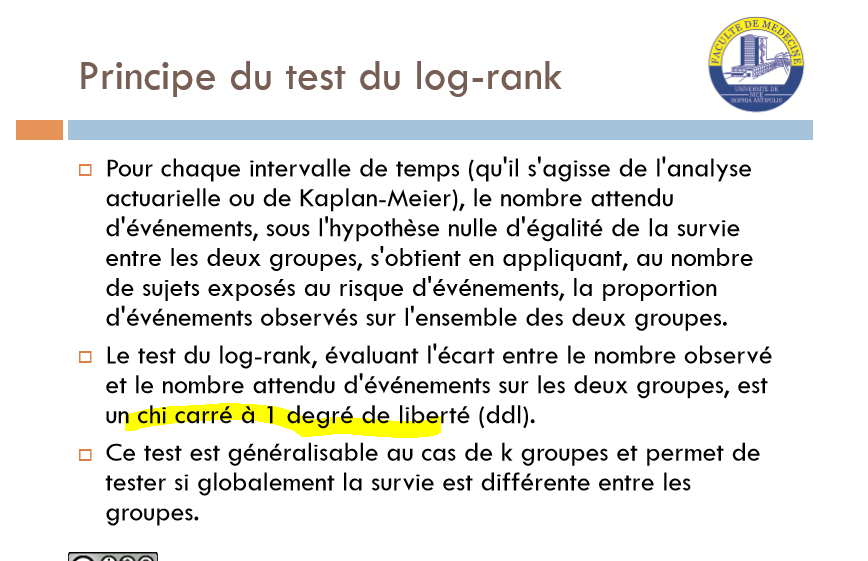

Alors ce QCM porte sur l'analyse de la survie, cour du Pr. Staccini !
Dans son cours il y a une partie sur le log Rank : :music:
Ce qu'il faut retenir :
:arrow: Le Log-rank sert à comparer deux groupe avec un Chi-2 (=Chi carré) à 1ddl.
Je pense que l'item A est juste. Pourquoi le compter faux ?
On utilise une méthode Actuarielle ou Kaplan Meyer pour l'analyse de survie.
On utilise le Log-rank avec un chi2 pour l'analyse statistique et la comparaison des groupes (en fait le log rank correspond à un Chi2) !

Ahhh d’acc merci je comprends beaucoup mieux !!! :D donc on aura jamais à faire à innover student avec l´analyse de la survie ? Ce sera toujours X2 ? :)
Oui j’avais mal compris en fait le log rank de fait avec les deux (kaplan meier et actuarielle) si unau bien compris ^^ dans ma tête c’était qu’avec kaplan meier ^^

En effet le log rank se fait bien avex kaplan meyer et Actuarielle.
Le log-rank ne s'utilise qu'avec Chi-2 car c'est une comparaison entre deux caractères qualitatifs (traitement ou non et surive ou non). Alors que Student s'utilise pour du qualitatif et QUANTITATIF.
