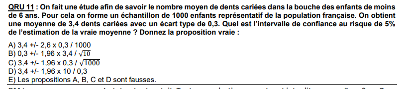

Je ne comprends pas du tout comment vous avez simplifié l'item C du QRU 11 :question: :question:
La formule de base c'est : 3,4 +/- (1,96 x 0,3) / √1000
Comment 3,4 devient 0,3 et √1000 10??
Merci d'avance ++

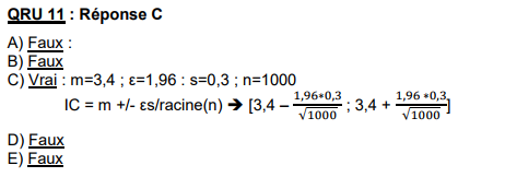

En effet c'est une petite erreur ! On a corrigé depuis :bashful:
C'est bon comme ça ? :dance:

Ah merci j'ai eu peur !!
parfait merci :)
