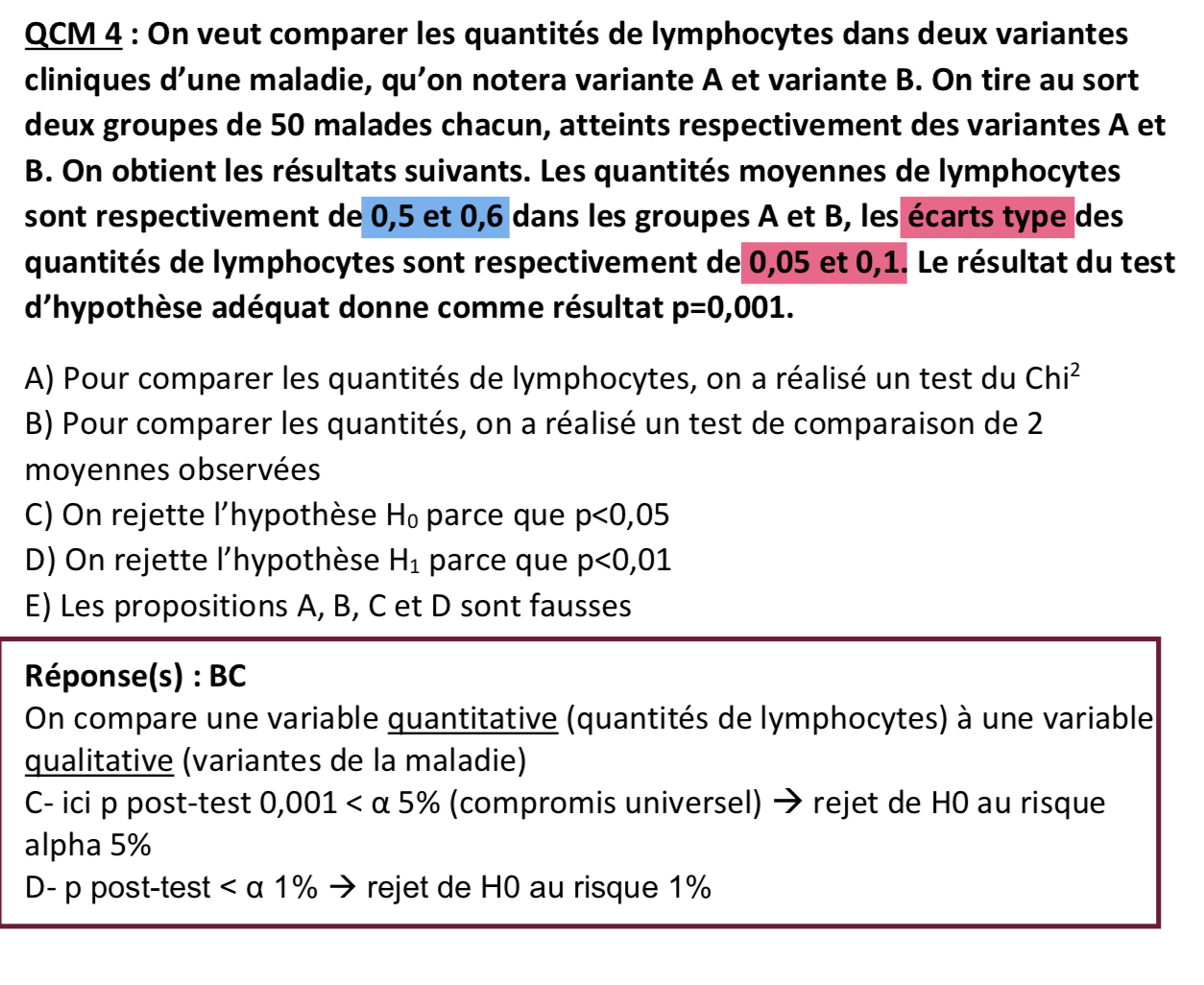

Alors j'ai petit problème avec le QCM 4, les anciens tuteurs comptent vrai les items BC .. Sauf que je pense que les intervalles se recouvrent :
:arrow: A est compris entre 0,45 et 0,55
:arrow: B est compris entre 0,5 et 0,7
On devrait directement alors conclure à H0 et rejeter H1.
Du coup la C serait fausse et la D la raison est fausse, donc la réponse devrait être B non ?
Merci d'avance :chat:

Salut Marion !
Je dirais que ce QCM est un peu mal fait parce que en effet, les intervalles se recouvrent, on devrait donc conclure à H0. Or, on nous indique qu'après avoir effectué les tests, on trouve un p = 0,001 .. ce qui implique qu'on rejette H0. Il y a donc contradiction dans l'énoncé, du coup selon moi on ne peut pas trop répondre à ce QCM :/
Mais je pense comme toi que la réponse "la plus juste" serait juste B ;)
T'es d'accord avec moi ? :p

Messagepar marion_v » 13 Déc 2017, 23:40
Parfait !! Merci beaucoup :)
