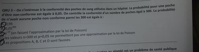

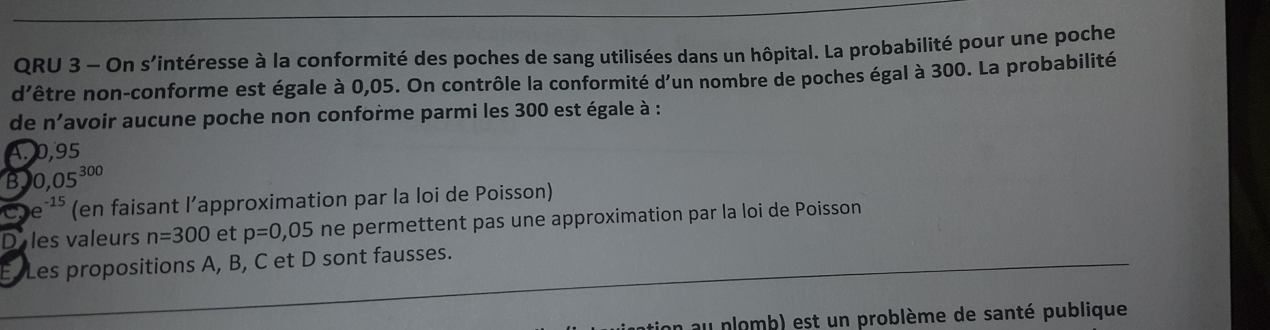

J'ai un gros soucis avec ce QRU: je vous le mets
Alors moi j'aurais mis l'item E mais dans la correction officieuse on compte juste l'item D et ça ne pose problème à personne donc je me pose des questions... pourtant on a approximation de la loi binomiale par la loi de poisson lorsque n>50 et p=<0,10 et les valeurs qu'on a permettent justement cette approximation !
Pouvez vous m'éclairer s'il vous plait ? <3

Salut sansa,

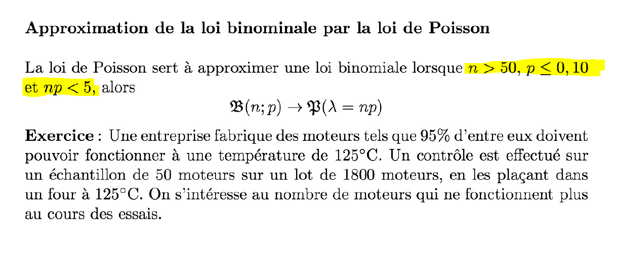

Tu oublies un petit détail, regarde la diapo du prof :
Il faut aussi que n*p < 5, or ici 300 * 0.05 = 15, ce qui est supérieur à 5. On ne peut donc pas approximer ce qui rend l'item D juste !
C'est tout bon ?
