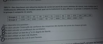

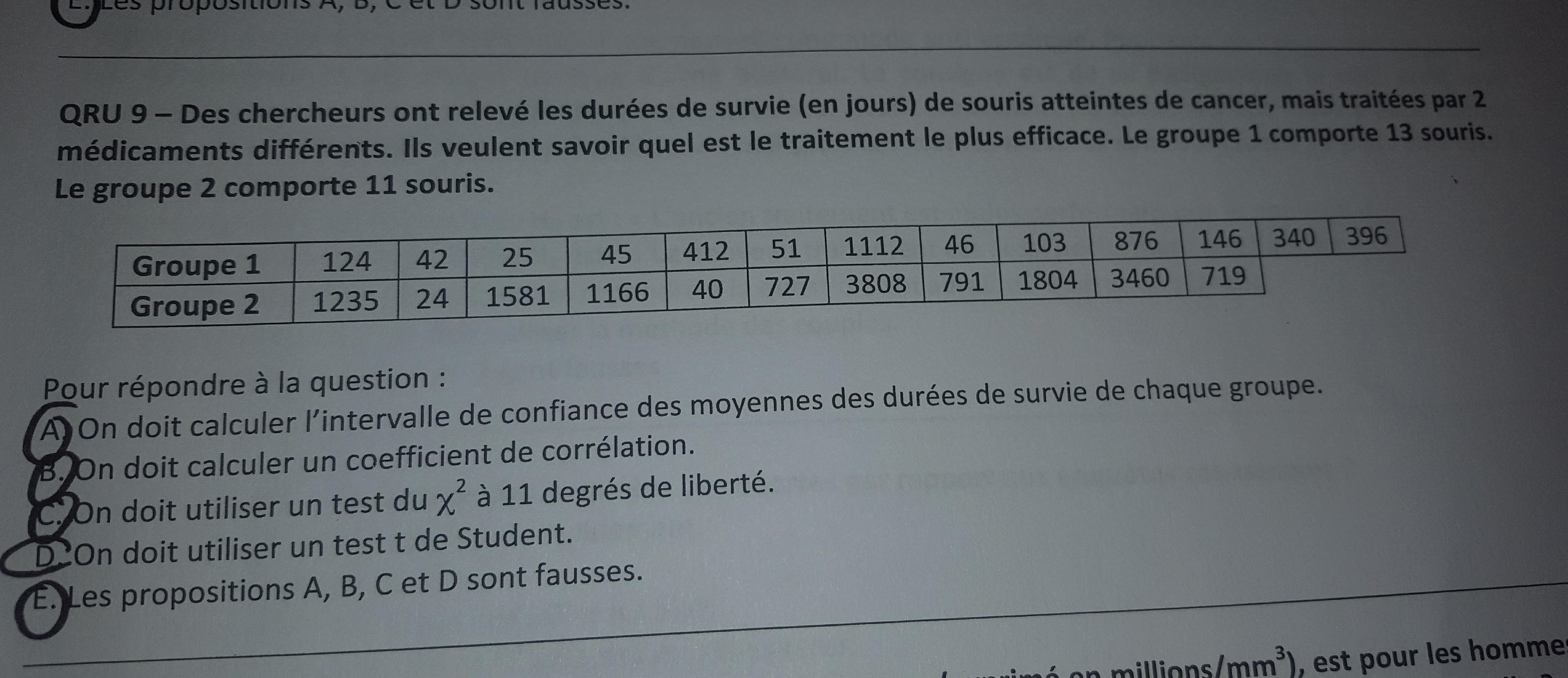

Messagepar sansa » 15 Déc 2017, 11:46
Re !
Je ne comprends pas pourquoi l'item D est compté vrai, c'est surtout le on "doit" qui me gêne parce qu'on peut utiliser le test de student étant donné que la limite de 12 n'est pas franche mais bon j'aurais mis par défaut l'item A ...
Vous en pensez quoi ?

Messagepar Pierroooo » 15 Déc 2017, 12:06
Resalut :)
Le prof ne fais pas attention aux formulations "doit" et "peut", ici cela n'implique pas que le t de Student est le test à absolument utiliser. Ici tu as une variable quantitative, une qualitative et des effectifs de 11 et 13, le test de Student est donc utilisable, l'item D est bien vrai !
L'item A est faux car ici on cherche à comparer les deux traitements, or calculer l'intervalle de confiance permettrait d'extrapoler la moyenne à la population, et cela ne serait pas très efficace pour comparer les deux traitements. Attention à bien comprendre quel est le problème posé dans chaque QRU ! ;)
Est-ce que ça va mieux pour toi ?

Oui c'est parfait encore merci !
