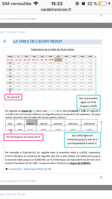

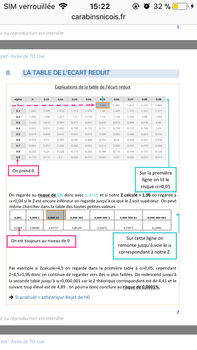

Salut j’ai du mal a comprendre cette table on doit tj faire comme sa ? Et j’ai pas compris on cherche a ce que Z calcule sois inferieur a quoi ? Mercii

Tu te sers de la table de l'écart réduit lorsque tu as un Z calculé avec un test (par exemple comparaison de moyenne). Et tu cherches à savoir si on accepte ou rejette H0. Si ton Z est supérieur à 1,96 Tu rejettes H0. Ensuite le deuxième tableau sers à voir avec quel degré de précision tu peux le dire (soit c'est juste (5% comme d'habitude soit c'est moins :P). Donc tu n'aura pas toujours besoins de la seconde table.
