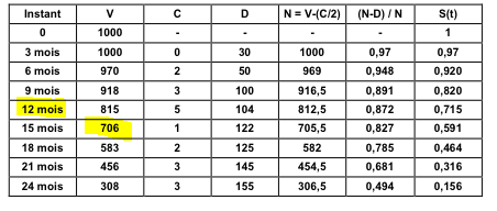

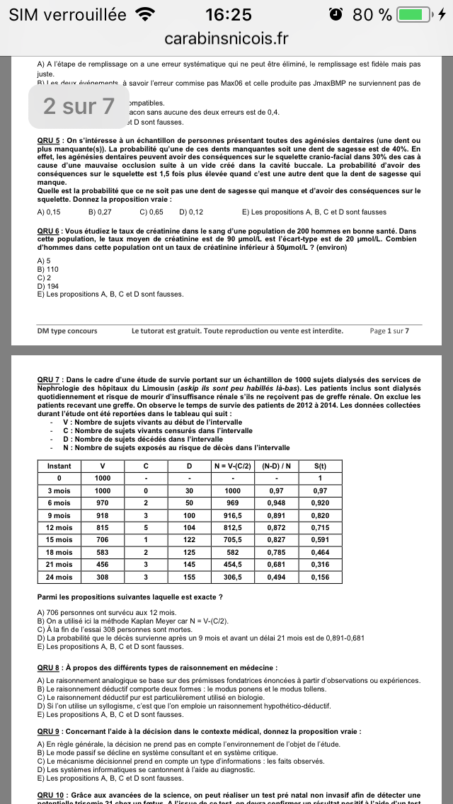

Salut je n’arrive pas a comprendre pk la A est js’uste ?
azerty2.0
Messages: 1276
Re: Dm
Messagepar azerty2.0 » 17 Déc 2017, 17:30
Qcms 7..

Messagepar Pierroooo » 17 Déc 2017, 18:51
Coucou azerty :)
Alors on te demande combien de patients ont survécu à 12 mois, du coup il faut que tu regardes dans la ligne des 15 mois le nombre de vivants, pour connaître le nombre de patients vivants au début de l'intervalle 12-15 mois (soit le nombre de patients vivants à 12 mois). C'est pas plus compliqué que ça ^^

Messagepar azerty2.0 » 18 Déc 2017, 12:13
D’accord mais sa devrait pas etre 815 ? A 12 mois ?

Messagepar Pierroooo » 18 Déc 2017, 20:31
Non en fait quand tu regardes la colonne des vivants sur la ligne des 12 mois, tu regardes le nombre de personnes vivantes au début de l'intervalle 9-12 mois, c'est-à-dire au bout de 9 mois, et non pas 12 ! ^^

Messagepar Escarboucle » 18 Déc 2017, 21:43
Coucou :bye:
:arrow: Sur l'intervalle [0 ; 3] on a 30 morts/ Le 1000 à côté du 3 mois représente donc le nombre de vivants au début de l'intervalle donc à 0 mois.
:arrow: Si tu regarde à 12 mois à côté tu as 815 ça représente donc le nombre de vivants au début de l'intervalle [9;12] donc à 9 mois. Il y avait donc 815 vivants au 9ème mois.
:arrow: Si tu regarde à 15 mois à côté tu as 706 ça représente donc le nombre de vivants au début de l'intervalle [12 ; 15] donc à 12 mois. Il y avait donc 706 vivants au 12ème mois.
:idea: Les 815 ont survécu au 9 mois et c'est donc seulement 706 patients qui ont survécu au 12.
Bon courage :soldier: :am2:
