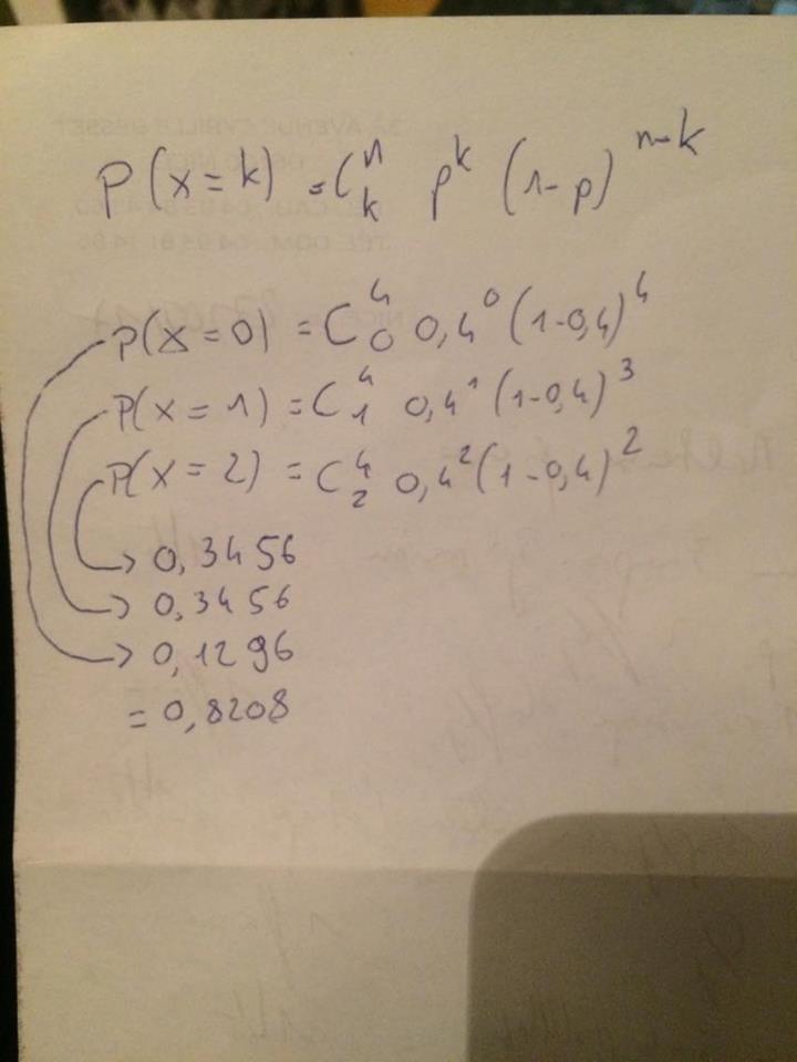

Pour cet exercice, il faut utiliser la loi binomiale tout simplement :p
C'est en effet comme si on tirait 4 étudiants au hasard, et que à chaque tirage on se retrouvait face à deux possibilités : l'étudiant a le diplôme (réussite) ou l'étudiant n'a pas le diplôme (échec), ce sont donc bien les caractéristiques de la loi Binomiale.
On te dit "la probabilité que deux étudiants AU PLUS sur quatre étudiants", avec ses données, tu connais les différents paramètres :
--> n = 4 (4 tirages --> les 4 étudiants)
--> k = 0 ; 1 ; 2 (deux au plus)
--> p = 0,4 (la probabilité de sortir diplômé)
Ainsi, pour trouver la bonne réponse, il faut faire cette loi binomiale avec k = 0, k = 1 et k = 2 ! :jump:
Voici un petit croquis pour t'illustrer tout ça :
Comme tu peux le voir, j'ai additionné la probabilité de chacune des possibilités (0 étudiant diplômé, 1 étudiant diplômé et 2 étudiants diplômés) et je trouve 0,82 :dance:
C'est mieux comme ça ? Si tu ne comprends pas n'hésite pas ! J'expliquerai différemment :)

Ah d'accord je n'avais pas compris qu'il fallait additionner les 3 probas à la fin :silly:
C'est nickel merci beaucoup ! :clap:
Par contre ça prend beaucoup de temps à résoudre et c'est tendu au concours non ? :thinking:
