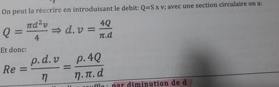

Messagepar camilloux » 24 Jan 2018, 19:02
Salut! (sorry de te répondre que maintenant)
Alors je suis tout à fait d'accord avec ton raisonnement ;)
Et pour le nombre de Reynolds il faut retenir les 2 formules qui sont égales entre elles au final, je te mets la démo du prof: ((Pi. d^2)/4 c'est S la section)
Le prof a juste remplacé d.v par 4.Q/pi.d dans la première formule pour obtenir la 2ème.
voilou! J'éspère que c'est bon pour toi ;)

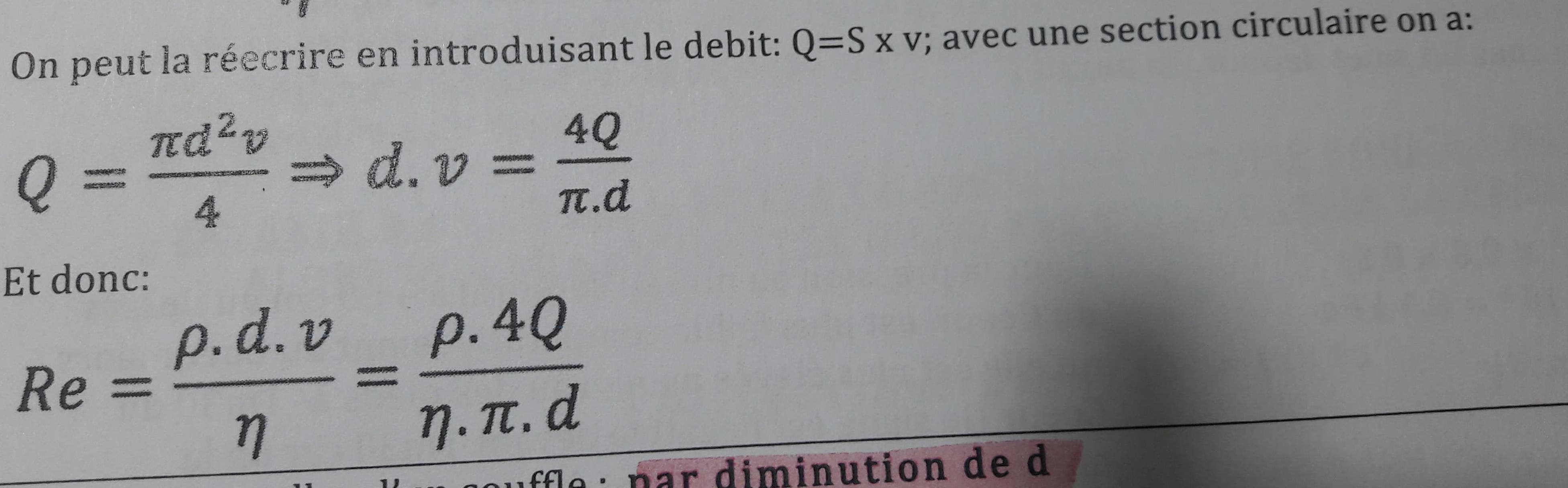

Messagepar Revenge » 26 Jan 2018, 18:01
Okay pour le sang ! :)
Mais pour la deuxième question ça ne me répond pas vraiment.. Si je te dis le nombre de Reynold est inversement proportionnel au diamètre, avec ces deux formules cote à cote justement, tu me réponds Vrai ou Faux? Ça m'embêterait moi cette question ahah
Bon je vois surligné sur tons screen que "diminution de d cause le souffle" donc je retiens la deuxième expression concernant la relation diamètre Reynold ?
Merci :)

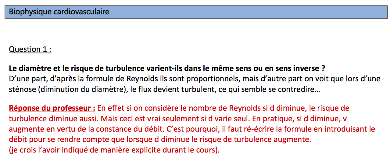

Messagepar Timotchouk » 17 Fév 2018, 01:40
Salut oui il faut retenir qu'une augmentation du diamètre diminue le nombre de Reynolds parce que dans la deuxième formule la vitesse n'intervient pas, donc en quelques sortes on a une formule où le diamètre est exprimé indépendamment de la vitesse ;)
Timotchouk
Messages: 1510
Re: Mesure des pressions
Messagepar Timotchouk » 17 Fév 2018, 01:48
Je te rajoute la réponse du prof de l'an dernier :wink2:
