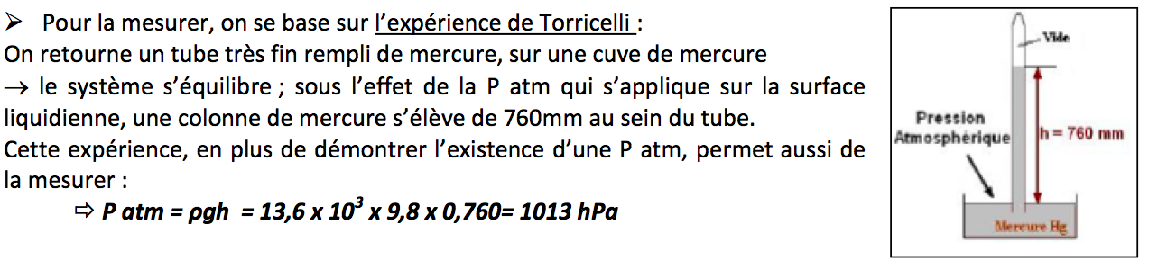

Salut , pour le cours sur la biophysique circulatoire du professseur Darcourt , je ne comprends pas pk il dit que la pression diminue avec l'altitude alors que selon la relation Patm=pgh , il existe donc normalement une relation de proportionnalité entre la pression et l'altitude .

Salut! En fait dans cette formule de la pression atmosphérique ce n'est pas l'altitude "z" qui est prise en compte mais la hauteur de la colonne de mercure qui va varier avec l'altitude (cf.expérience de Toricelli). Plus on va monter en altitude et plus la hauteur de cette colonne de mercure va diminuer. D'où la diminution de la Pression avec l'augmentation d'altitude.

Parfait , merci beaucoup !
