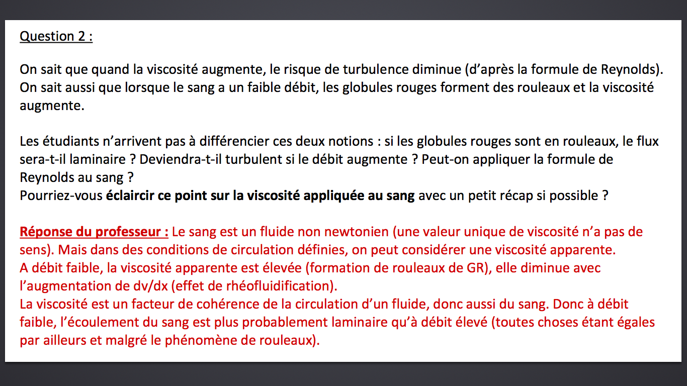

Salut ;) j'ai une petite incompréhension.
Alors pour la formule de reynold Re= rho×d×v/eta
On a donc: " si v augmente, on augmente le risque de turbulence "
Et " si eta augmente on diminue le risque de turbulence " bon jusque là je suis d'accord c'est une application de la formule.
Ensuite page 13 on nous dit que si la vitesse augmente, la viscosité diminue et cela favorise une circulation axiale et au contraire si la vitesse diminue et que la viscosité augmente cela favorise la formation de rouleau.
Pour moi circulation axiale c est plus laminaire et rouleau c est plus turbulent. Or on obtient l'inverse. ( par rapport a reynold ) Je sais pas trop si je me fais comprendre....
Du coup je voudrais bien une explication :) merci

Je te mets la réponse du prof de l'année dernière à ce sujet ;) :
