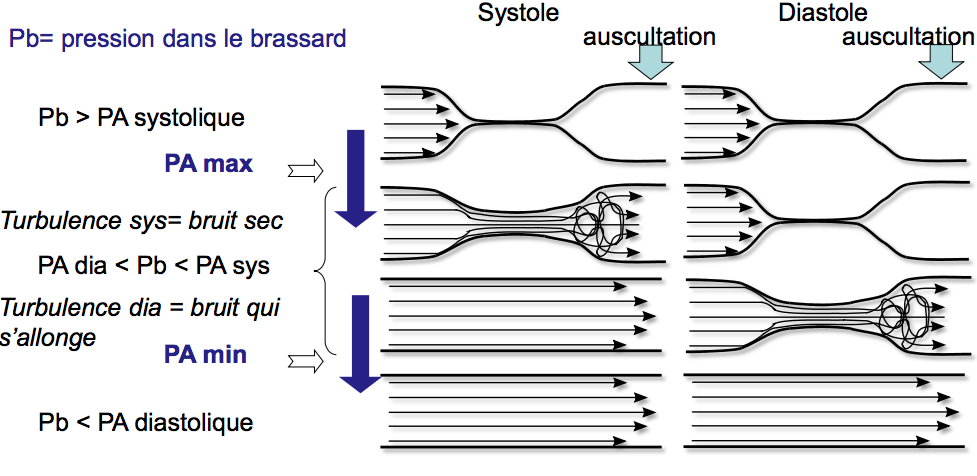

Le QCM du dernier tut m'a mis le doute du coup je ne suis pas sure d'avoir bien compris:
Vous dites que la valeur de la PA minimale correspond au passage d'un écoulement turbulent à un écoulement laminaire mais ce qui m'a fait hésité c'est qu'on détermine cette PA à l'arrêt de tout bruit donc que je me suis dit si pas de bruit alors pas de bruit de Korotkov donc pas de passage d'un écoulement turbulent à un écoulement laminaire sauf qu'avec le schéma je vois bien la transition donc je trouve ça vrai au final du coup je suis un peu paumée...
Et du coup peux t on dire que c'est pareil pour la PA maximale mais là ça ne correspond pas au schéma pourtant on entend un bruit donc ça devrait être juste

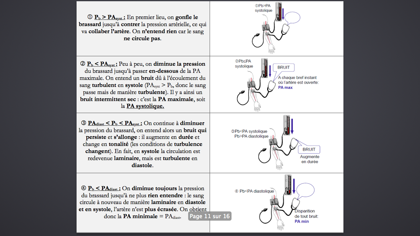

Pour la PA min c'est justement en écoulement turbulent qu'il y a un bruit et c'est lors de du retour en écoulement laminaire quand le bruit va s'arrêter que l'on va repérer la PA min= PA diastolique.
Et pour la PA max/systolique c'est totalement différent, c'est lorqu'on passe d'un écoulement laminaire à un écoulement turbulent : on a un bruit intermittent sec.
Je te remet la partie du cours qui revientt bien sur ces points ;) Bon courage!
