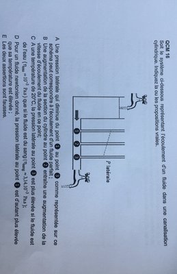

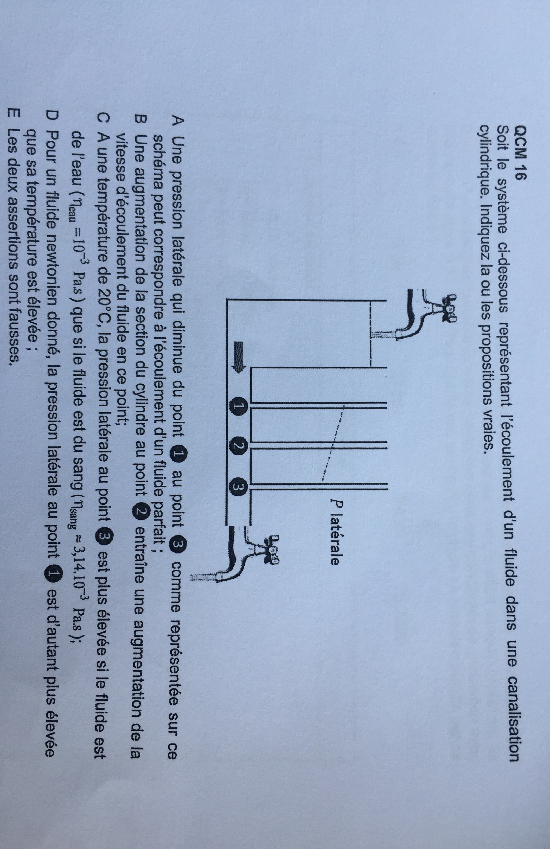

Bonjour,
Alors POur ce QCM je comprends la correction qui dit que CD sont juste car si T augmenté n diminué et donc la perte de charge diminué donc la p lat plus élevée mais POur ma part je l'avais vu d'une façon différente.
POur Moi si T augmente n diminue si n diminue la vitesse augmente si la vitesse augmente la Plat diminue donc j'avais compte faux l'item C et D.
Donc dans ce cas que doit on considérer merci d'avance !!!!

Alors, pour moi C et D sont justes :
- la viscosité consomme de l'énergie et la libère sous forme de chaleur
quand la température augmente, la viscosité diminue, ce qui implique qu'on a moins d'énergie consommée et libérée sous forme de chaleur, donc, la pression latérale diminue moins, donc je dirais que C, et D sont vraies.

Messagepar Mrs.zweig » 07 Avr 2018, 23:13
Hey je suis d'accord c'est vrai mais du coup dans l'équation tu as pesanteur + cinétique + chaleur + plat = constant donc ok chaleur diminue et Plat augmente mais avec l'autre raisonnement en mode moins de viscosité = plus vite Plat diminue donc au final c'est la baisse de chaleur la plus importante ou lié à la cinétique parce que pour moi on a genre deux tendances différente une ui monte Plat une qui descend mais est ce comme on est dans un fluide réel on doit considérer la baisse de chaleur comme le premier élément de raisonnement je sais pas ahah

Messagepar chamou12 » 17 Avr 2018, 17:54
Je comprends ce que tu veux dire, mais d'après ton raisonnement, si la vitesse augmente, donc si la pression cinétique augmente, la section devrait diminuer d'après le principe de continuité du débit également, mais d'après ton schéma, on a pas de diminution de section, du coup, je pense que l'intérêt du qcm c'était de comprendre ce qu'on a dit plus haut noupe ? Sinon, la réponse m'intéresse aussi!

Alors, pour la réponse C, On a la formule: ?? =??h+1??2+ ?+?h?????/perte de charge = ???
conduit Horizontal ⟹ ??h = ???; Section constante⟹ 1⁄2 ??2 = ???
==> Seul ? peut varier
Or pour calculer la perte de charge on utilise la formule ?? = ???? / ??^?
Pour revenir à l'item C, comme n (sang) > n (eau) alors ??(sang) > ??(eau) (avec ??=perte de charge)
Donc comme plus la perte de charge est importante, plus la Plat est faible, alors Plat(sang) < Plat( eau).
==> donc item C bien vrai
Ensuite pour la réponse D, même raisonnement:
Ici comme T augmente, n diminue, donc la perte de charge ?? diminue et donc la Plat augmente.
Donc D vrai.
Il est vrai qu'on peut avoir une variation de la Pcinétique avec la variation de viscosité mais le plus important ici c'est l'effet de cette viscosité sur la perte de charge.
