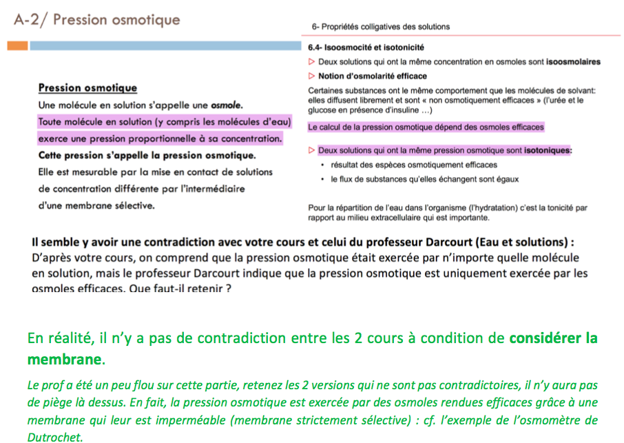

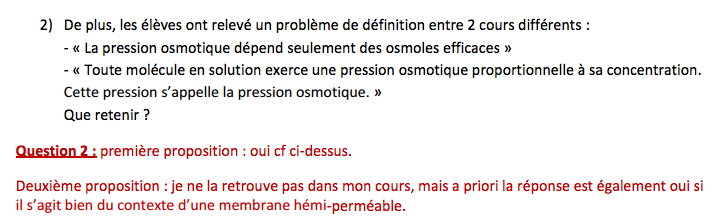

Alors pour répondre à Luciférase, dans la ronéo le professeur calcule la pression osmotique exercée par le glucose dans le cas d'un système avec deux compartiments séparés par une membrane hémiperméable (c'est à dire qui ne laisse passer que le solvant), une osmole efficace est une osmole qui génère une pression osmotique/un flux osmotique, donc elle ne doit pas traverser la membrane et dans notre exemple la glucose ne traverse pas la membrane, c'est bien une osmole efficace ;)
Ensuite pour répondre à Tartine Costaude ;) voilà les réponses des deux professeurs par rapport à cette notion :
