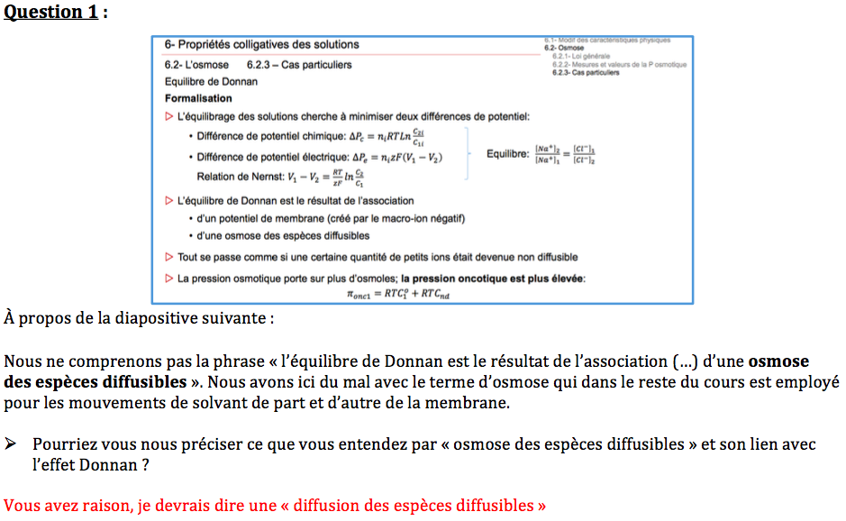

Bonjour, je crois avoir compris l'équilibre je ne comprends juste pas cette phrase p14 : " l'équilibre de donnan est le résultat d'une osmose des espèces diffusibles " est-ce bien approprié d'utiliser le terme osmose ici ? et que désigne t-il véritablement dans ce cas alors ? merci d'avance !

Salut, je suis vraiment désolé du temps de réponse !
Le terme fait référence ici à la diffusion des osmoles selon leur potentiel chimique. Mais je suis d'accord avec toi, c'est bizarre d'utiliser le terme d'osmose qui fait référence à la diffusion du solvant. Je pose la question au professeur dans la prochaine série de questions ;) Je passe ton post en attente !

Messagepar Timotchouk » 06 Mai 2018, 21:00
Salut je vous joins la réponse du prof ;)
