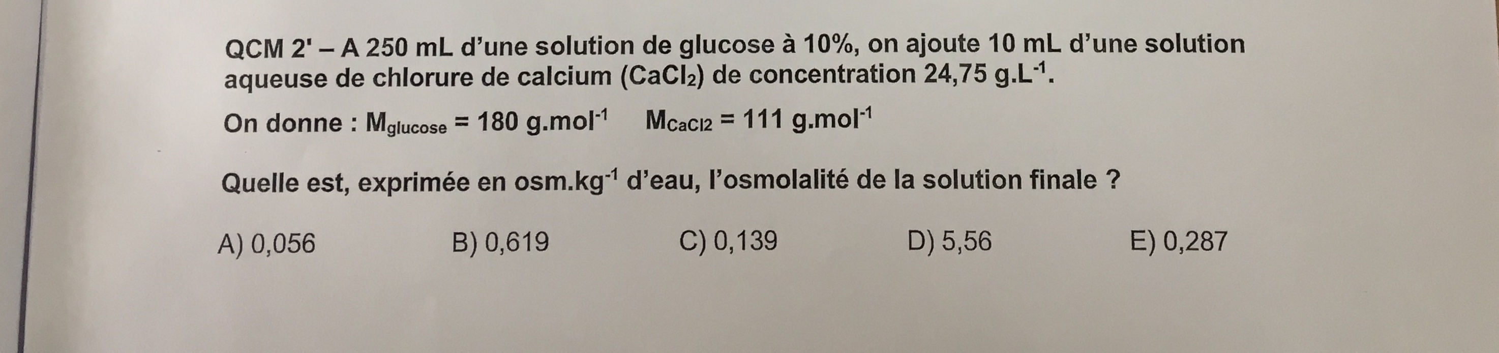

Messagepar azerty2.0 » 18 Mar 2018, 23:17
Bonsoir j’ai du mal a resoudre ce qcms ..

Messagepar Timotchouk » 19 Mar 2018, 14:47
On a une solution de 250mL glucose à 10% donc :
On considère que 250 mL = 250 g
T = mglucose/( mglucose+ meau = mglucose/250g = 10%
=> mglucose = 10% x 250g = 25 g
nmol = nosmol parce que le glucose ne se dissocie pas en solution.
nosmol = mglucose / Mglucose = 25g / 180g.mol-1 = 0,14 osmol
La masse d'eau de la solution est msolution - mglucose = 250 - 25 = 225g
On ajoute 10 mL d'une solution de Chlorure de Calcium de concentration 24,75 g.L-1
mCaCl2 = V x c = 0,01 L x 24,75 g.L-1 = 0,25 g
On considère que 10 mL = 10g donc la masse d'eau de la solution ajoutée est msolution - mCaCl2 = 10g - 0,25g = 9,75g
Le CaCl2 se dissocie en Ca2+ et en 2Cl- donc nosmol = 3 nmol
Donc nosmol = 3 x (0,25 g/111 g.mol-1) = 0,007 osmol
On peut donc calculer l'osmolarité de la solution finale :
Co = nosmol total/meau totale = (0,007 + 0,14)/(0,225 kg + 0,00975kg ) = 0,63 osmol.kg-1
-> Réponse B
Je tombe pas exactement sur la réponse B à cause des arrondis que j'ai fait ! Et un calcul comme celui ci ne peut pas tomber au concours c'est trop compliqué et beaucoup trop long ;)
