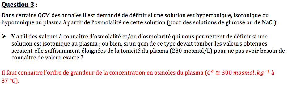

J'avais déjà posé une question sur le forum à ce propos mais du coup est-ce que ce serait possible, la prochaine fois que vous envoyez des questions au prof, de demander au Pr. Darcourt à partir de quelle valeur il considère qu'une solution est hypotonique ou hypertonique au plasma svp? Par exemple, est-ce que 290 mosmol/kg c'est assez inférieur à 300 pour considérer cette solution comme hypotonique au plasma?

Le professeur ne donne pas d'intervalle pour considérer si une solution est hypotonique ou hypertonique ! Il ne posera pas de questions ambiguë sur cette notion ! On défini l'isotonicité pour une concentration en sodium comprise entre 135 et 145 mmol.L-1 mais cette année même le professeur Favre n'en parle pas ;)
Je vais quand même poser la question au prof ça ne me coute rien, je passe ton post en attente !

Hello, je vous joins la réponse du prof ;)

Il a pas vraiment répondu à la question mais c'est pas grave, ça veut dire qu'il n'y aura pas d'ambiguïté au concours normalement. Merci :D

Oui tout à fait, ça veut dire qu'il n'y a pas de valeur à connaitre comme tu le demandais pour le concours ;)
