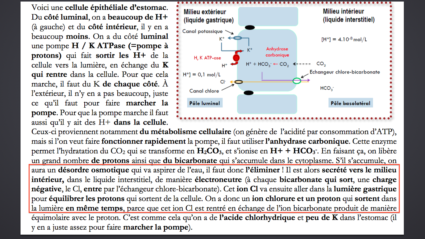

Bonjour :) Déjà merci pour ce sujet :D
J'ai une question à propos de la correction de cet item, je n'arrive pas vraiment à cerner le mecanisme :
1)pq si le gradient de h+ est plus faible c'est plus facile d'envoyer des protons dans l'estomac ? :(
2) pq si j'ai bcp de h+ envoyé dans l'estomac qui est du milieu exterieur, cela me fait rentrer du bicarbonate dans le milieu interieur ? :cry:
Si quelqu'un peut m'aider à comprendre, merci d'avance :D

Salut! :)
1) Car les ions H+ vont se déplacer selon leur potentiel chimique: il vont aller de l'endroit où ils sont le plus concentrés càd dans le cas de vomissement(où il y a une perte de H+ dans le milieu extérieur) du milieu intérieur au milieu extérieur = estomac.
2) je te mets la partis du cours sur ça : Dès qu'un protons va aller dans le milieu ext, un ion bicarbonate va entrer dans le milieu int.
Voilou j'espère que c'est bon pour toi ! Bon courage pour la suite ;)
