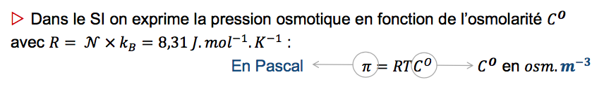

Je viens de faire le QCM2 de la roneo 4 de biophysique et je ne comprend pas pourquoi faut-il convertir la concentration molaire de mol.L-1 en mol.m-3 pour calculer la pression oncotique de l'albumine en Pascal ?

On doit passer en osmol.m-3 (c'est l'unité du Système International) pour avoir un résultat en Pascal (diapo 17) retiens le bien c'est important de passer en osmol.m-3 dans les calcul des pressions osmotiques et oncotiques !!
(1 Pa = 1 kg.m-1.s-2 donc on voit bien que les mètres interviennent dans l'équivalence du Pascal)
