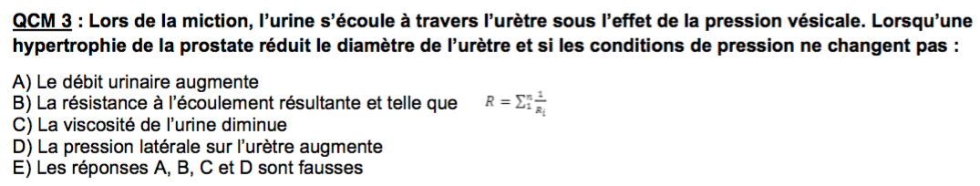

Je ne comprends pas pourquoi l'item B est faux :question:

Alors quand on a la formule avec 1/Ri on est dans le cas de plusieurs conduits en parallèles; on parlera de réseaux. Or dans ce cas on te parle de l'urètre ( 1 seul conduit) uniquement donc les conduits : l'amont, la sténose au niveau de la prostate et l'aval du conduit, sont en série.
On utilise donc la formule Rt =R1+R1+...+Rn (ou somme des Ri).
Voilou ! j'espère que c'est good pour toi :bye: :bye:

Oui c'est parfait merci :go-away:
