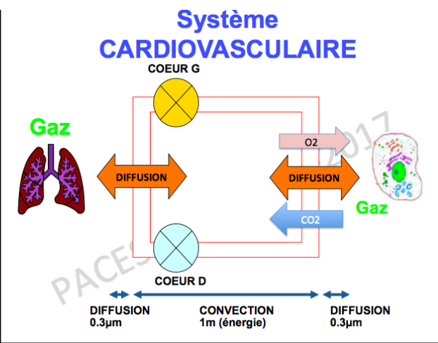

Concernant l'item B du QCM 21 je ne comprends pas pourquoi il est compté faux vu qu'il y a de la diffusion dans les 2 circulations (on le voit sur un schéma du diapo du prof). Dans la macrocirculation il faut aussi que les gaz (comme l'oxygène) puissent diffuser dans les cellules pour leur métabolisme

Alors non il n'y a pas de diffusion dans la macro circulation ! La diffusion se passe au niveau des capillaires où il y a des échanges que se soit en nutriments ou en gaz (microcirculation)
Sur ce schéma du prof :
Il faut comprendre que :
1) Initialement il y a de la diffusion au niveau des poumons pour les échanges gazeux (microcirculation)
2) Ensuite la convection permet de transporter le sang sur de grandes distances (macro circulation)
3) Une fois au niveau des capillaires des différents organes (microcirculation) des échanges se font entre le sang et le milieu interstitiel pour diffuser jusqu'aux cellules !
C'est bon pour vous ? ;)

D'accord je viens de comprendre, je m'étais embrouillée parce que je pensais que macrocirculation = circulation générale et microcirculation = petite circulation, je n'avais pas pensé aux capillaires. Merci pour cet éclaircissement :wink2:
