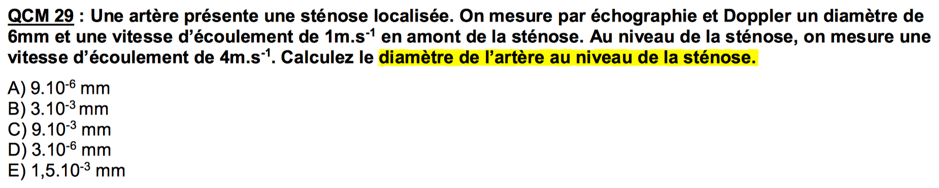

Petite galère avec ce type de QCM :

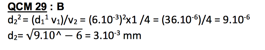

Voici la correction :
Pourriez vous m'expliquez en détails la méthode de résolution ? Je m'embrouille sur comment retomber sur la formule, depuis Q=s.v et quand utiliser π.

Alors quand tu as ce type de QCM tu utilises direct la formule d1^2xv1= d2^2xv2 avec d1 et v1 les données en amont de la sténose et d2 et v2 les données au niveau de la sténose.

Messagepar Timotchouk » 01 Mar 2018, 14:31
Et voici comment on retombe sur la formule ;)
Q = Sv comme Q est constant :
S1v1 = S2v2
On sait que S = πr2 donc :
πr12v1 = πr22v2
r12v1 = r22v2
De plus r = d/2 donc :
(d1/2)2v1 = (d2/2)2v2
(d12v1)/4 = (d22v2)/4
d12v1 = d22v2
