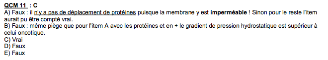

Coucou :beauty: petite question par rapport au qcm 11 page 13 dans les annatuts 2017, potentiels chimiques :
" Au pôle artériel, le gradient de pression hydrostatique entre le plasma et le LI est supérieur au gradient de pression
oncotique, ce qui entraîne un déplacement d’osmoles et de protéines du plasma vers le LI " compté juste. Enfait je pensais que les protéines ne pouvaient pas passer la paroi des capillaires, du coup si c'est le cas, c'est ou que le passage se fait et se fait pas? :/
Aussi pour les items C et D :
" C) Au pôle veineux, le débit d’ultrafiltration est négatif
D) Au pôle veineux le débit d’ultrafiltration est positif " Les deux comptés justes, c'est pas un peu contradictoire?
Merci de bien vouloir m'éclairer, surtout pour le déplacement des protéines.. :bashful:

Salut je suis désolé du temps de réponse on a raté ton post !
Je viens d'aller voir est l'item est bien compté faux dans les annatuts :) Il n'y a pas de passage de protéines au niveau des capillaires étudiés (c'est différent au niveau du foie mais c'est hors programme) !
La D est comptée faux, la bonne réponse c'est la C ;) je te joins la correction du qcm :
C'est bon pour toi ? ;)
