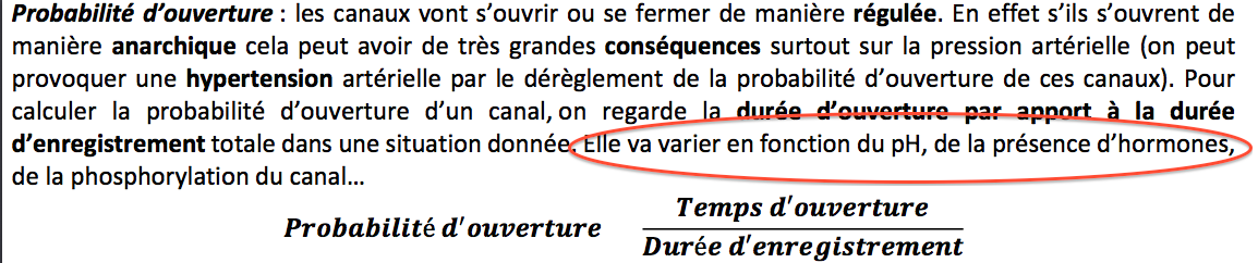

Alors les réponses justes sont ABCD.
A et B: Cette année le prof n'en a pas parlé mais c'était dans le cours de l'année dernière (voir photo ci- dessous).
D: c'est dans la loi d'Ohm qui s'applique à n'importe quel expérience patch -clamp: intensité (mesurée)/voltage(clampé)= conductance(calculée)
Voilà! J'espère que c'est good pour toi :bye:
