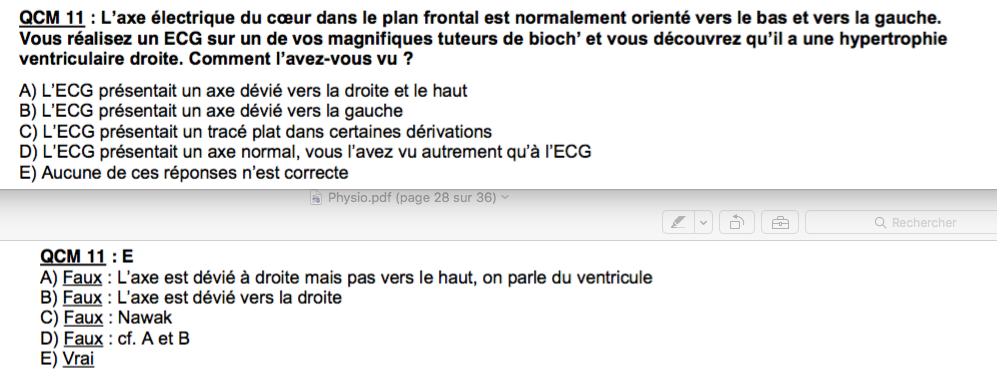

Je ne comprends pas pourquoi l'item C) est faux ? Pourtant lorsqu'il y a un infarctus une partie du coeur ne marche plus ce qui voudrait dire qu'on a bien un tracé plat nan ? :question:

L'ECG permet d'enregistrer les courants induits par le coeur, même si une zone est infarcie et qu'elle n'émet plus de potentiels d'actions, les autres cardiomyocytes vont encore produire des PA qui vont être enregistrés dans les différentes dérivations.
Pour obtenir un tracé plat (c'est un tracé sur lequel il n'y a aucuns complexes (P, QRS, T), il n'y a que la ligne isoélectrique) il faut vraiment avoir un arrêt cardiaque complet ! :)
