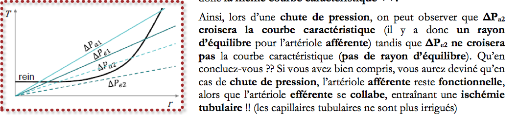

Après je te mets l'exemple de la ronéo avec les artérioles rénales: si deltaP diminue (chute de pression) il n'y aura plus d'intersection entre la courbe caractéristique du vaisseau et la courbe DeltaP ==> plus de rayon d'équilibre ==> occlusion du vaisseau.
D'où la réponse D juste: la diminution de DeltaP sans modification... peut aboutir à une occlusion.
