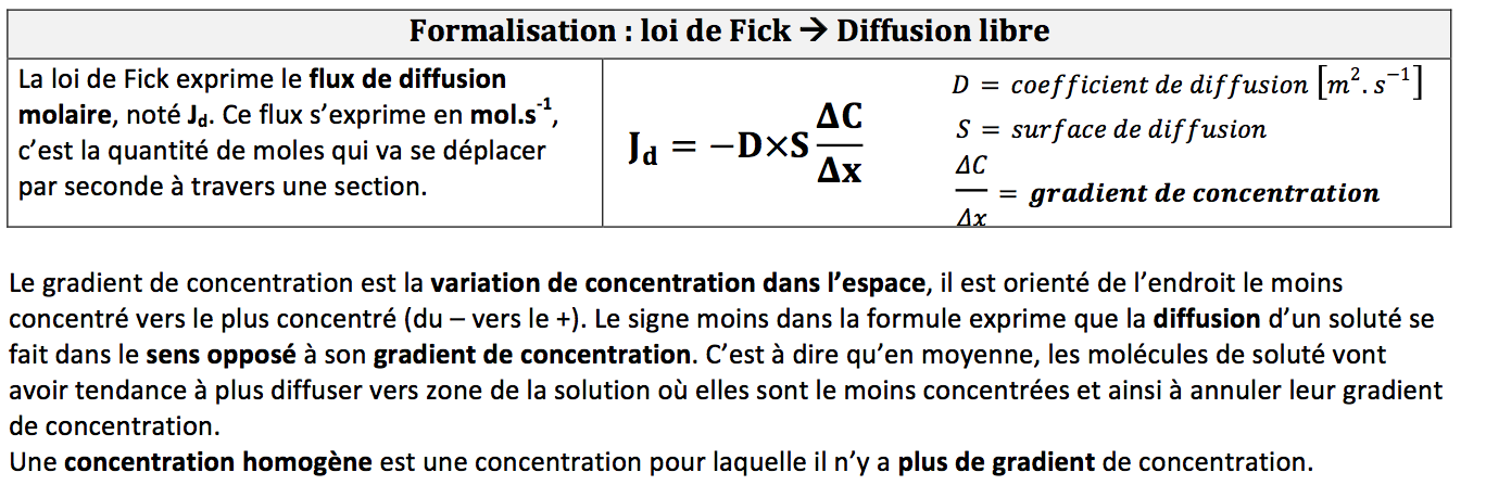

Messagepar luciférase » 24 Mar 2018, 14:10
Salut ! Merci pour ce CCB ! :)
Je n'ai pas bien compris l'item "Le gradient de concentration représente la variation de concentration dans l'espace", c'est écrit quelque part dans les cours ? Parce que pour moi ce serait plutôt une différence de concentration entre 2 "compartiments", une variation de concentration ça m'évoque plutôt une diffusion, du genre les molécules se déplacent et ça fait varier la concentration, alors qu'un gradient ce serait plus un situation dans laquelle on a un déséquilibre... Bref je sais pas si c'est clair, qu'est ce que vous en pensez ?
Merci ! :)

Re: CCB QCM 9 item D
Messagepar RobinHood » 24 Mar 2018, 15:57
c'est dans la formule, le gradient = dC/dx avec x le déplacement ^^
Messagepar luciférase » 24 Mar 2018, 18:50
C'est pas l'espace qui me dérange, c'est surtout de dire qu'il y a une variation de concentration. Pour moi c'est juste une différence, après avec la diffusion on aura une variation de la concentration, à voir, je trouve ça vraiment ambigu tourné comme ça...
Messagepar Timotchouk » 25 Mar 2018, 13:16
Salut, c'est texto la ronéo, c'est une phrase qu'a dit le prof à l'oral, c'est juste en dessous du tableau ;)
Le terme de variation est utilisé ici pour faire référence aux différences de concentration en différents points de l'espace ! On peut donc bien parler de variation de concentration dans l'espace.
Je comprends ce que tu veux dire, mais pour parler de variation dynamique, on aurait du plutôt utiliser le terme de variation de concentration dans le temps ;) Ici on parle bien de variation dans l'espace !
Ensuite on peut considérer un gradient de concentration dans un même contenant (on est pas obligé de la considérer dans deux compartiments différents), par exemple si tu ajoutes des molécules de glucose uniquement à un endroit précis du contenant, il va y avoir un gradient de concentration qui va entrainer à la diffusion du glucose !
Est ce que c'est bon pour toi ? :)
