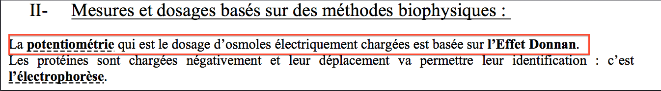

Alors first c'est écrit texto dans le cours. Mais je suppose que t'es pas ici pour que je te réponde ça haha

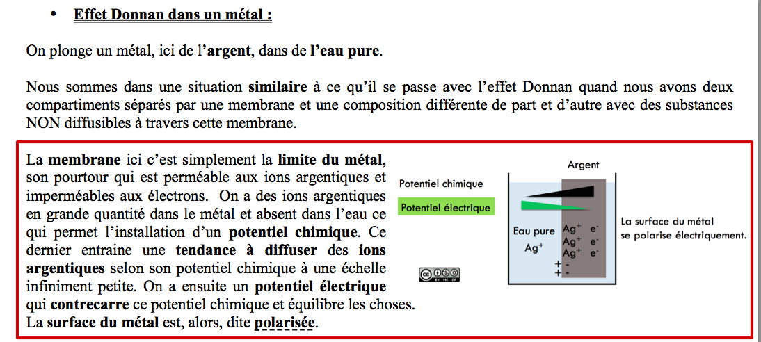

En fait l'effet Donnan dans l'exemple de la membrane sélective uniquement aux protons, s'exerce au niveau des électrodes qui sont en argent.
Je te remets la partie du cours qui parle de l'effet Donnan dans un métal. C'est exactement ce qu'il va se passer au niveau des électrodes.
Voilou j'espère que c'est good pour toi! Bon courage ;)
