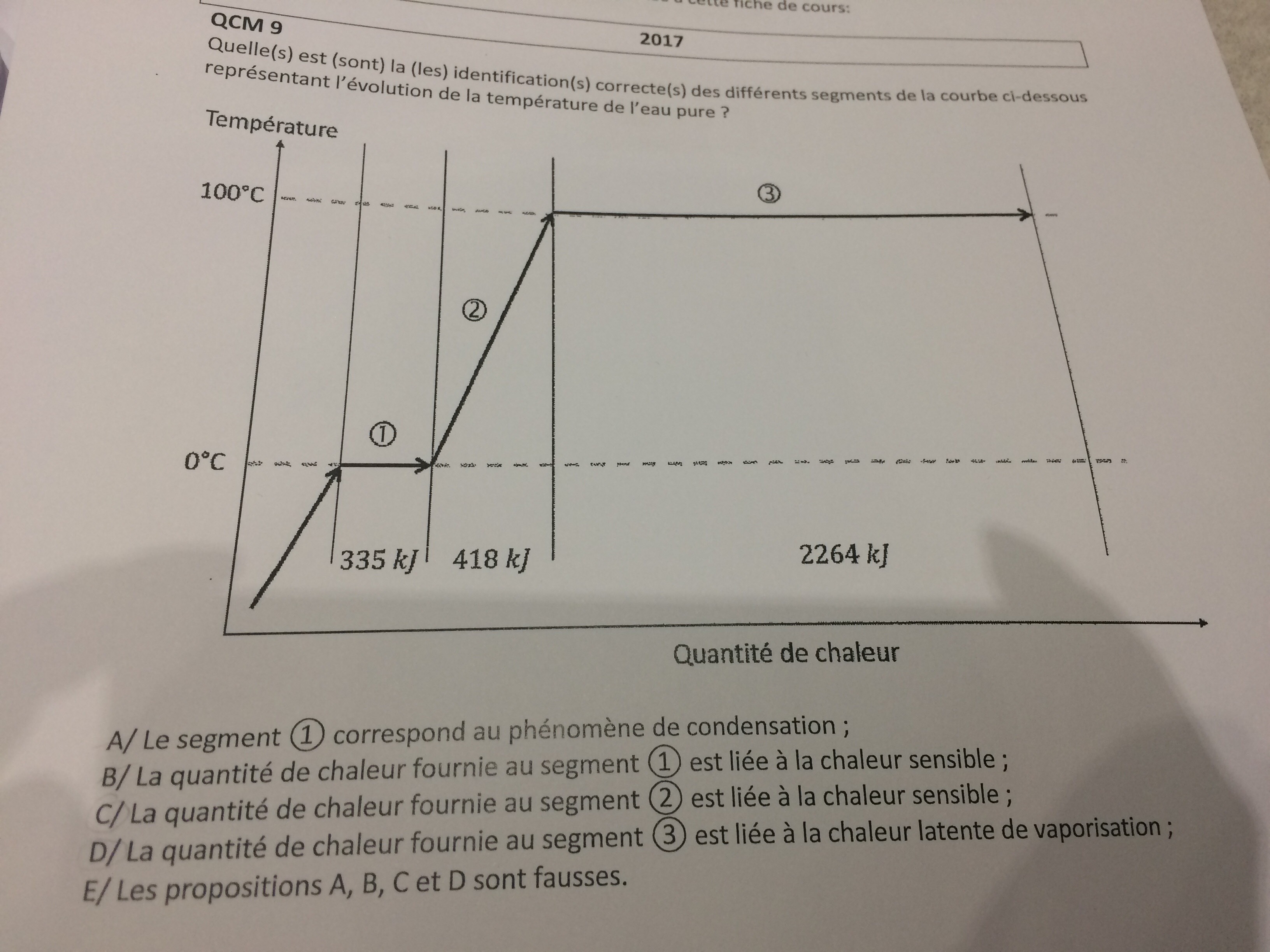

Hellow :)
L'item A) est faux mais est-ce que je pourrais avoir une justification s'il vous plait :cute:

La condensation c'est quand tu passes d'un état gazeux a un autre état (liquide, solide)
Hors ici on a le passage du solide au liquide qui est une fusion donc rien a voir

Oui oui ça je le sais bien :)
Mais comment tu le vois qu'on passe d'un état solide --> liquide parce qu'au début de la phase 1, à 0°C l'eau est à la fois solide et liquide et on augmente la quantité de chaleur pour changer d'état ? Cet état aurait très bien pu être de liquide --> gazeux nan ?

C'est la courbe de l'eau donc ca devient gazeux a partir de 100°C
Pense aux pâtes, c'est liquide pendant tout le segment 2 et arrivé a 100°C changement d'état de liquide a gazeux ce qui correspond au segment 3

Oui mais selon la définition de la chaleur latente de l'eau, on peut avoir un changement d'état en apportant une certaine quantité de chaleur sans changer la température, c'est à dire qu'on pourrait passer d'un état liquide à gazeux sans forcément être à 100°C
Désolé de t'embêter avec ça, mais c'est un ptit peu flou pour moi :lol:

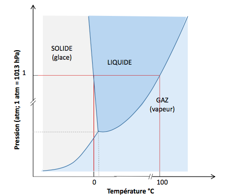

À pression atmosphérique quand la température est inférieure à 0°C, toute l'énergie apportée à la glace va être utilisée pour augmenter sa température, c'est la chaleur sensible. Lorsque la température atteint 0°C, à ce moment là toute l'énergie qui vas être fournie à la glace va être utilisée pour rompre les liaisons hydrogènes, c'est la chaleur lattente. Une fois que la glace s'est transformée en eau, toute l'énergie qui va être apportée va contribuer à augmenter la température de l'eau jusqu'à une température de 100°C, c'est de la chaleur sensible. Puis c'est le même principe pour le passage de l'état liquide à l'état gazeux !
Regarde ce schéma :
À pression atmosphérique, on a successivement les états glace <-> liquide <-> gazeux, il n'y a pas de sublimation possible sans changement de pression !
Les changements d'état se font à des températures très précises pour une pression donnée !
Pour augmenter la température d'un corps c'est de la chaleur sensible et pour les changements d'état c'est la chaleur latente ;)
