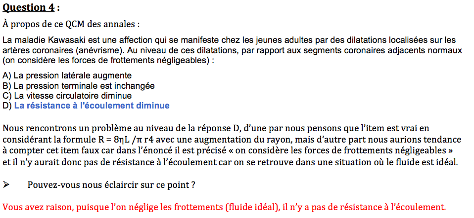

La maladie Kawasaki est une affection qui se manifeste chez les jeunes adultes par des dilatations localisées sur les artères coronaires (anévrisme). Au niveau de ces dilatations, par rapport aux segments coronaires adjacents normaux (on considère les forces de frottements négligeables) :
A) La pression latérale augmente
B) La pression terminale est inchangée
C) La vitesse circulatoire diminue
D) La résistance à l'écoulement diminue
Réponse : ABCD
Cependant je ne comprends pas la D. J'ai vu plein de post parler de R = 8µL/Pi x r4 mais l'énoncé précise bien que les frottements sont négligeables... Du coup j'ai pris ça comme si on était dans un fluide idéal. Et la formule ci-dessus correspond au fluide réel avec des frottements pour moi donc elle ne serait pas applicable dans ce cas là...
Merci :)

Re: Annale 2014 QCM 2
Messagepar RobinHood » 25 Avr 2018, 18:35
+++ Je comprends pas pourquoi il est comptée vrai, en négligeant les forces de frottements il n'y a pas de résistance à l'écoulement elles ne peut donc pas diminuer ..
Messagepar camilloux » 27 Avr 2018, 10:00
Salut!
On va poser la question au prof et on vous tiens au courant dès qu'on a la réponse ;)
Messagepar sansa » 01 Mai 2018, 19:23
Ce n'est pas juste dans le sens que le vaisseau est dilaté et donc oppose moins de résistance que s'il était davantage fermé ? (comme quand Favre nous dit qu'un gros axone oppose moins de résistance à la propagation du potentiel d'action)
Messagepar Timotchouk » 06 Mai 2018, 22:02
Salut je vous joins la réponse du prof ! L'item D est bien faux ;)
