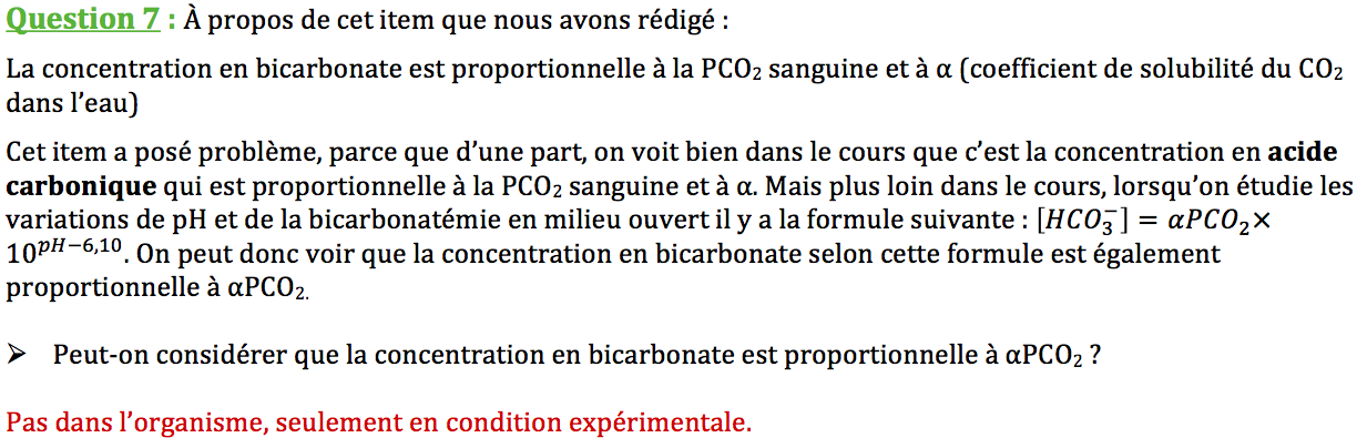

Messagepar chamou12 » 25 Avr 2018, 14:21
est-ce qu'on ne peut pas considérer qu'on est dans un milieu ouvert est dans ce cas on aurait: bicarbonatrémie = alpha * PCO2 * 10 (ph^6,10) ?

Messagepar Timotchouk » 25 Avr 2018, 23:26
C'est vraiment bien vu ! Je n'en sais absolument rien je vais poser la question au prof dans les dernières questions ;)

Messagepar Timotchouk » 12 Mai 2018, 12:35
Hello, je vous joins le réponse du prof (je ne les ai pas encore publiées parce que j'attends une dernière confirmation) ;)
