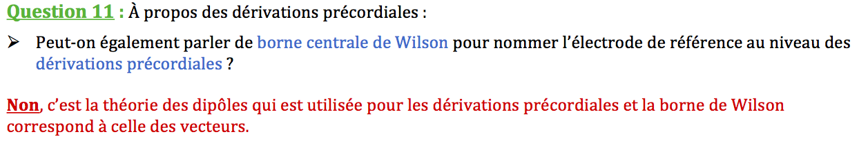

Messagepar Timotchouk » 12 Mai 2018, 13:12
Hello désolé je me suis trompé ! J'ai corrigé mon message pour qu'il sois plus juste ;)
Je vous joins la réponse du prof (je n'ai pas publié les autres réponses parce que j'attends encore une confirmation)
