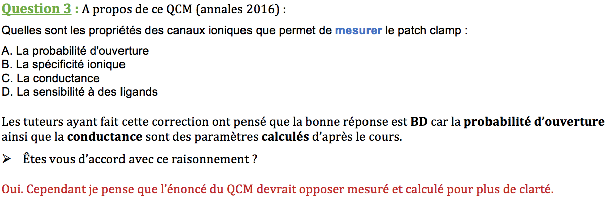

Désoler je sais qu'il y a un poste à ce sujet mais il ne réponds pas vraiment a la question :confused:
La correction officieuse de ce QCM du concours 2016 indique: BD
Quelle(s) est(sont) la(les) propriété(s) des canaux ioniques que permet de mesurer le patch clamp?
A.La probabilité d'ouverture
B.la spécificité ionique
C.La conductance
D.La spécificité à des ligands
Je ne comprend pas pourquoi la réponse D est compter juste?
Merci :D

Messagepar camilloux » 27 Avr 2018, 09:43
Salut! :)
Alors la D est juste car on va mesurer l'intensité au passage de ligands et selon cette intensité on pourra déterminer la spécificité des ligands.
Donc on peut généraliser et dire qu'on va mesurer la spécificité aux ligands.
J'ai quand même ajouté cette question au prof ;)
Bonne journée et bon courage pour les révisions!! :D

Re: Annales 2016 Patch-Clamp
Messagepar estelophase » 27 Avr 2018, 11:46
Merci :)
Par contre je viens de me rendre compte que l'item D est "La sensibilité à des ligands" et non spécificité comme je l'ai écrit (désolé)
Du coup ton explication s'applique t'elle toujours mais pour la sensibilité ?

Messagepar cam'cam » 29 Avr 2018, 12:39
Je m’ajoute :)
Je ne comprends pas pourquoi l’item « conductance » est compté faux..

Messagepar camilloux » 29 Avr 2018, 13:05
Salut!
Alors estelophase, oui l'explication s'applique toujours avec sensibilité ;)
Et camille, c'est parce que la conductance n'est pas mesurée mais calculée ;)

Messagepar tartine costaude » 11 Mai 2018, 22:52
+1 je pense que l item est à compter vrai même si le prof n en parle pas dans le cours sur le potentiel électrique il l évoque dans le potentiel d action neuronal !
J espère qu on aura l avis du prof rapidement ...

Messagepar camilloux » 12 Mai 2018, 13:20
Salut! Je vous joints la réponse du prof, c'est bien BD justes ;) Bon courage pour ces derniers jours de révision ! :)
