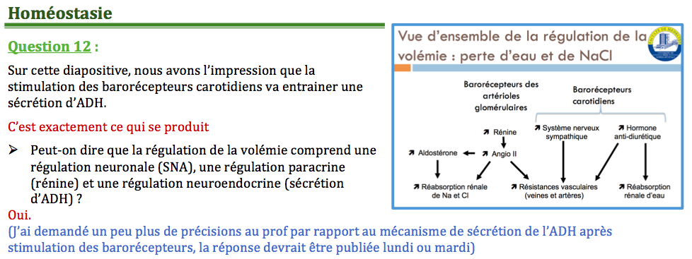

Bonjour,
Vous comptez faux le fait que les barorecepteurs ai une action neuroendocrine, or il est dit dans la ronéo 16 page 10 que les barorecepteurs carotidiens stimulent leur pompe antidiuretique, or cette hormone est un exemple de stimulation neuroendocrine (page 4).
Après c'est écrit texto juste après que barorecepteurs=paracrine+neuronal, mais du coup je me demande si c'est une liste exhaustive ou vous pouvez peut être m'expliquer pourquoi cette hormone antidiuretique n'est pas une régulation neuroendocrine ...
En attendant votre réponse merci ??
Orlane

Hello désolé d'avoir raté ton post !
L'an dernier le prof n'avait pas utilisé le schéma auquel tu fais référence, nous ne comprenons pas trop ce que vient faire l'ADH ici, si elle est sécrétée par les barorécepteur ou pas.. On a envoyé la question au prof, je passe ton post en attente et je viendrai te répondre quand on aura la réponse ;)

Ah oui moi aussi ça m embrouille savoir si l adh vient des baroR et de l hypothalamus...

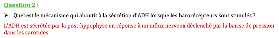

Messagepar Timotchouk » 13 Mai 2018, 22:57
Hello alors tu avais bien raison ;) Je te joins la réponse du prof :
