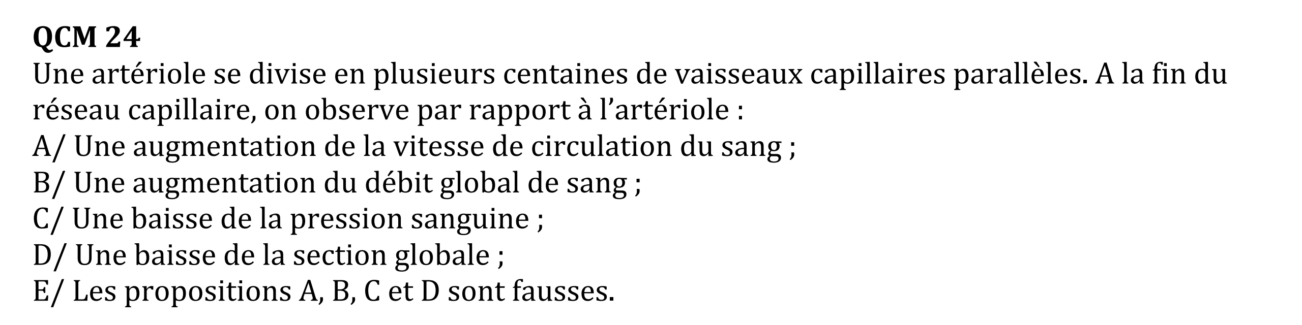

Messagepar Oxana » 01 Mai 2018, 16:27
Salut!
J'ai vu qu'il y avait déjà un post sur ce qcm mais ça ne répond pas trop à ma question soryyy @@
Lien du post https://www.carabinsnicois.fr/phpbb/vie ... 2&t=117162
Du coup moi j arrive pas trop à résonner sur ce type de qcm que j'ai croisé plusieurs fois
- Je pense que je comprend pas trop l'histoire des sections (je n'arrive pas à comprendre a quelle moment là section globale devient plus grosse plus petite etc...)
- Pour la C il y a une perte de charge donc baisse de pression si j'ai bien compris
- Je ne comprend pas trop pourquoi la A et D sont fausse
C'est un peu flou dsl :lol: @@
Merciii
On m'a dit que le travail payait toujours un jour
Pharmacie
Oxana
Messages: 232
Inscription: 29 Juin 2016, 18:26
Re: Qcm24 dm darcourt
Messagepar Timotchouk » 02 Mai 2018, 10:19
La section globale est la plus importante au niveau de capillaires ;) et toutes les réponses découlent de ça ! Dans ce qcm on compare ce qu'il se passe dans l'artériole et à la fin du réseau capillaire. La section globale c'est la somme des sections d'un même réseau, comme ici on considère une seule artériole, dans cette situation sa section globale = section de l'artériole. Pour la section globale des capillaires on additionne la section de tous les capillaires donc ici la section globale des capillaires = plusieurs centaine x section d'un capillaire !
A) Faux, la section globale augmente et comme Q = Sv, et que Q est constant, on comprend donc que si la section augmente (section globale des capillaires > section globale de l'artériole) v diminue.
B) Faux : le débit global est constant.
C) Oui tu as bien compris.
D) Faux : comme on vient de le voir la section globale est plus importante dans les capillaires que dans l'artériole, donc la section globale augmente.
C'est bon pour toi ?
