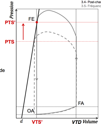

Bonjour,
Dans la correction je trouve la réponse D, mais pour moi c'est plutôt C. Car lors d'une hypertension artérielle c'est la compliance ventriculaire qui augmente et il doit pas avoir de changement au niveau de débit lorsqu'il il y a pas de changement ni de volume ni de fréquence (Q=VES=FC).
Est-ce que j'ai raison ou je me suis trompé? ^^

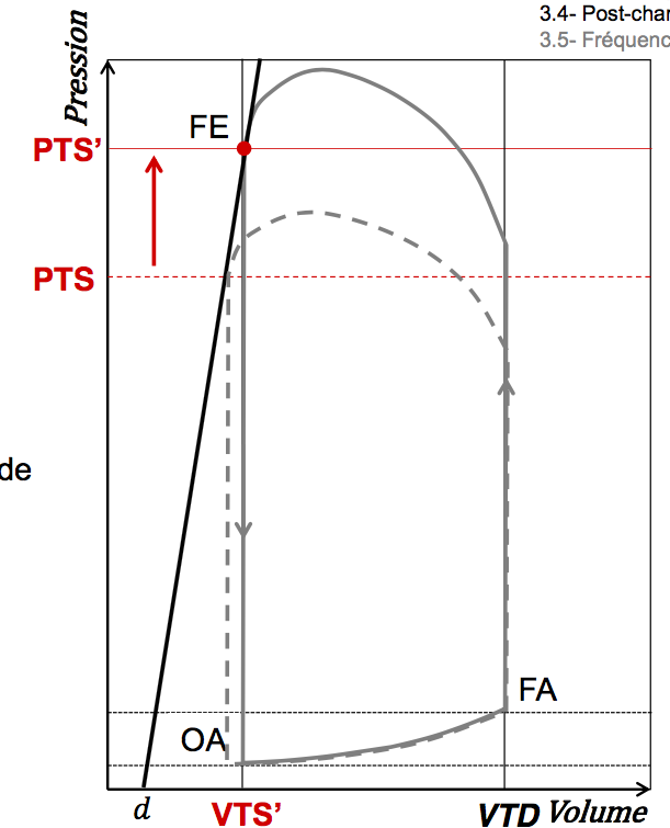

Une augmentation de la pression télésystolique (toutes choses étant égales par ailleurs) entraine une diminution du volume d'éjection systolique et une diminution de la fraction d'éjection. Jusque là on est d'accord. On le voit bien sur le schéma suivant :
La formule du débit c'est Q = FC x VES, donc une diminution du volume d'éjection systolique entraine bien une diminution du débit cardiaque.
Il n'y a pas d'augmentation de la compliance ventriculaire, c'est une augmentation de la pré charge qui entraine une augmentation de la compliance ventriculaire ;)
Réponse D
