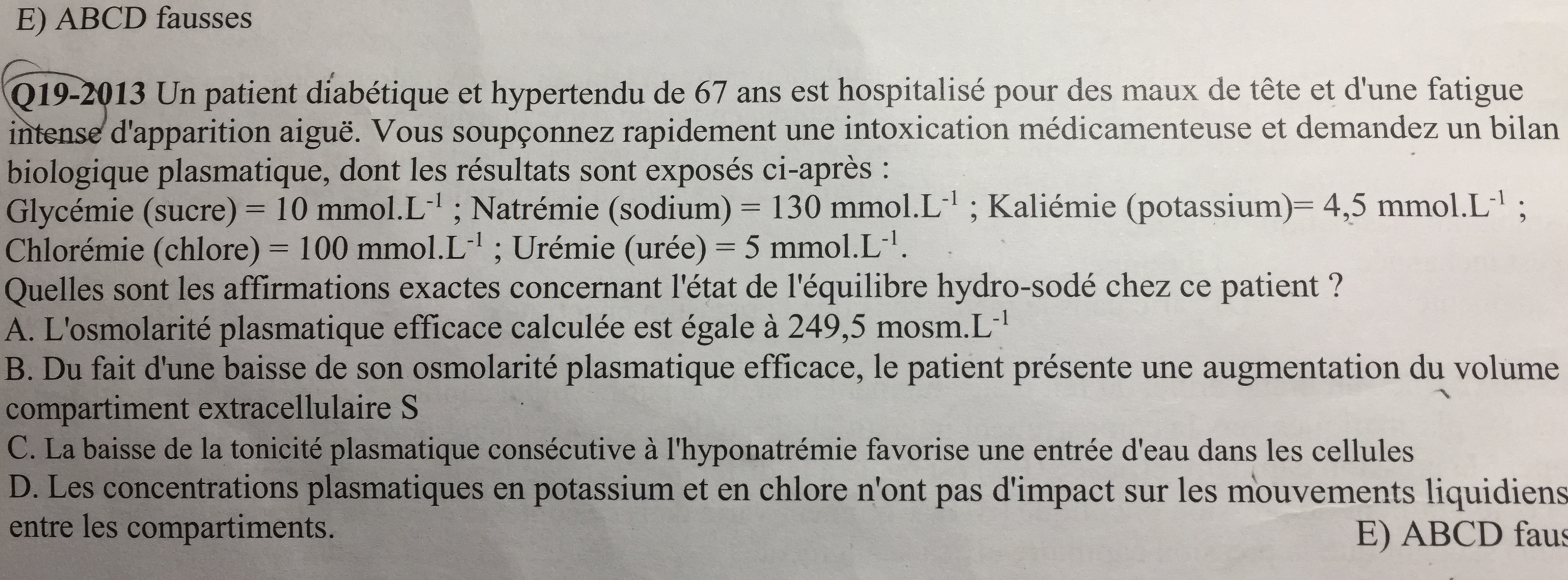

Messagepar Audreyb98 » 05 Mai 2018, 21:23
Bonsoir :) je bloque sur ce qcm est ce que quelqu’un pourrait m’aider svp ? Merci d’avance :)

Messagepar Timotchouk » 06 Mai 2018, 15:54
Salut ! Ce qcm est hors programme il a été rédigé par un ancien prof ;)

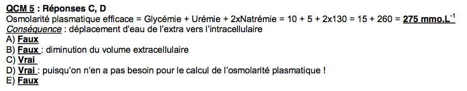

Messagepar Timotchouk » 06 Mai 2018, 16:05
Et pour une petite correction voici celle des tuteurs de l'année en question ;)
Outre le calcul de l'item A qui est hors programme. On a un compartiment extra cellulaire qui est hypotonique donc l'eau va aller du milieu extra cellulaire vers le milieu intra cellulaire (réponse C vrai et réponse B fausse). De plus le potassium et le chlore ne sont pas des osmoles efficaces donc l'item D est vrai ;)

Messagepar Audreyb98 » 06 Mai 2018, 16:27
Top !!! Merci beaucouuuuup !! :)
