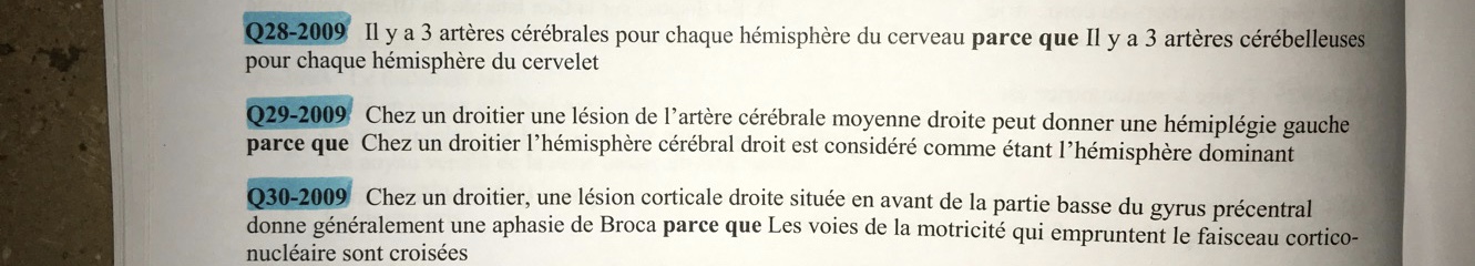

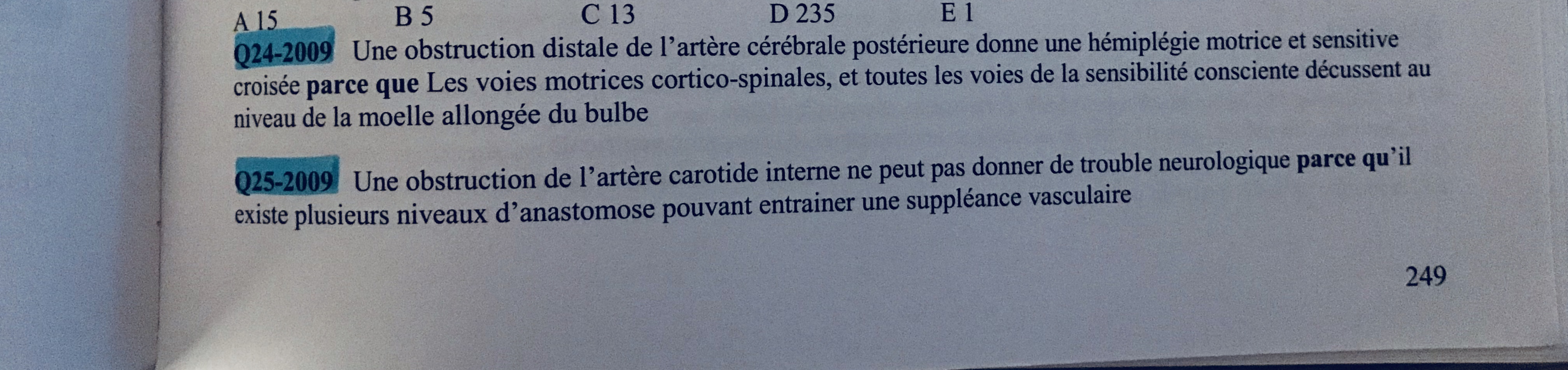

Messagepar juliette.h » 08 Mai 2018, 06:08
Re !
Merci pour ta réponse
Je reviens sur ce que j’avais trouvé Laeti..
QCM 24 : E. Ils comptent faux l’hémiplégie pour CÉRÉBRALE POST (j’avais retenu communicante post mais la c’est normal du coup.
QCM 29 : C. Il a bien fait tomber une terminale précise... CÉRÉBRALE MOYENNE
Qcm 29

Messagepar elliemosco » 08 Mai 2018, 17:11
Salut! Par rapport au qcm 24 que t'as mis en pj, je vois pas pq le fait que ce soit l'artère cérébrale post fait que c'est faux ?
Merci!

Messagepar Jaunattend » 08 Mai 2018, 18:33
Je pense qu'on va poser la question à De Peretti pour être sur ;)
Pour l'artère cérébrale moyenne, c'est une très grosse artère +++ donc son obstruction prive une grosse partie de vascularisation cérébrale ce qui aboutie à une hémiplégie car les fibres motrice ne se concentre pas qu'au niveau de la capsule interne ;)
