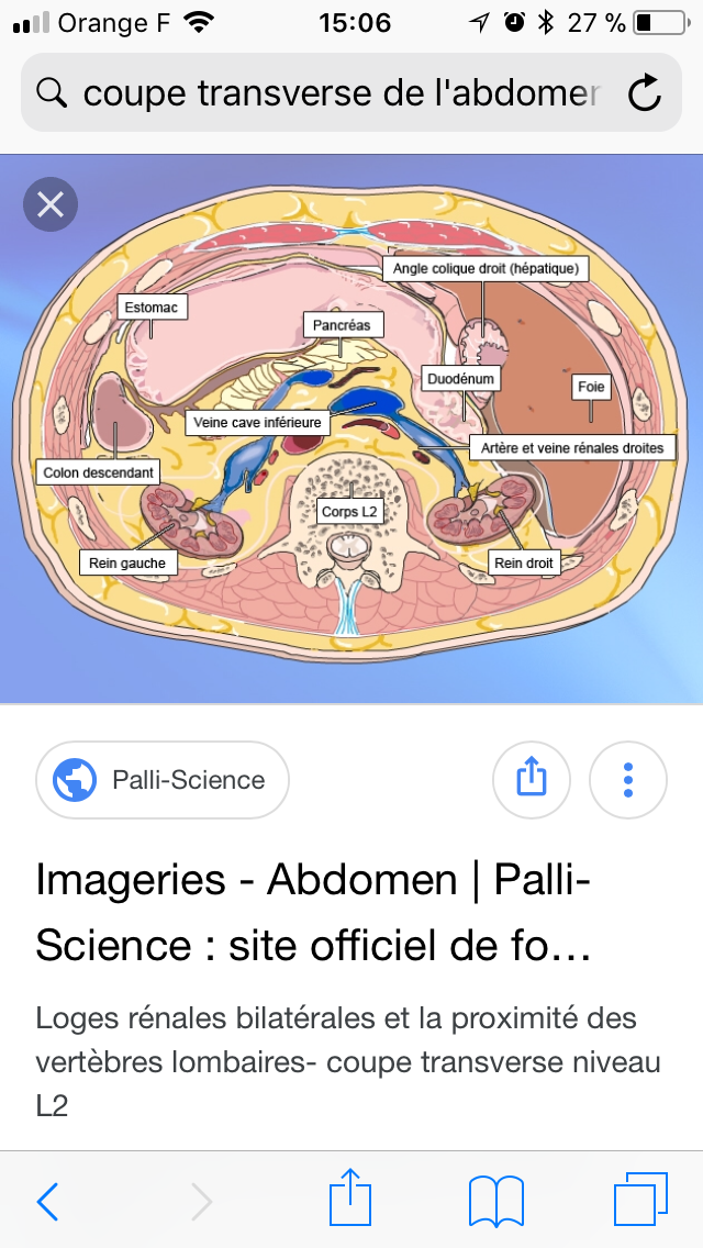

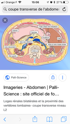

Salut ! Juste dans la ronéo 6 la coupe page 3 je ne comprends pas trop comment on voit en scan parce que d’apres La position de la vertèbre on regarde « dans le sens de la vision la personne (enfin la ou ses yeux regardent) »je crois, donc ce qui est droite semblerait vraiment être à droite etc... du coup je ne Comprends pas trop l’orientation des flèches. Enfinje ne comprends pas comment au vu la ou on se place, on peut avoir une telle orientation des flèches ét une position des organes, ça me semblerait plus logique que ce soit « l’inverse » j’ai du mal à visualiser ^^ par exemple par rapport à cette coupe. Merci !

La coupe que tu joins est en ancienne nomenclature. L'ancienne nomenclature considère que l'on regarde le patient par le haut, c'est a dire si le patient est allongé on se positionne derrière lui en arrière de son crane et on regarde tout droit. Dans ce cas le foie est a droite puisqu'il est a droite en réalité.
Dans le cadre de la nouvelle nomenclature il faut réaliser les coupes en considérant que l'on regarde le patient par les pieds. C'est a dire que si le patient est allongé on se positionne au niveau de ses pieds et on regarde tout droit. Dans ce cas le foie (qui est toujours a droite dans la réalité) sera représenté sur le scanner a gauche.
(Petit point : le scanner c'est une vue en coupe, dans le plan transversal. C'est a différencier de la radiographie de face classique qui donne des images dans le plan frontal)
Est ce que c'est bon pour toi? :D

Ouii excuse moi pour le retard !!!! Hahaha c'etait tout bete merci beaucoup :) !!
