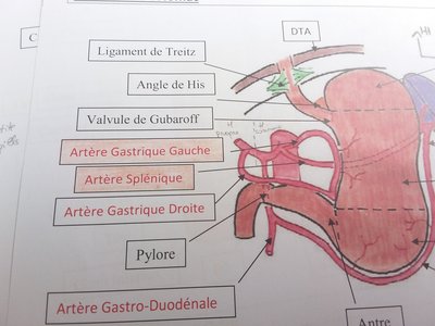

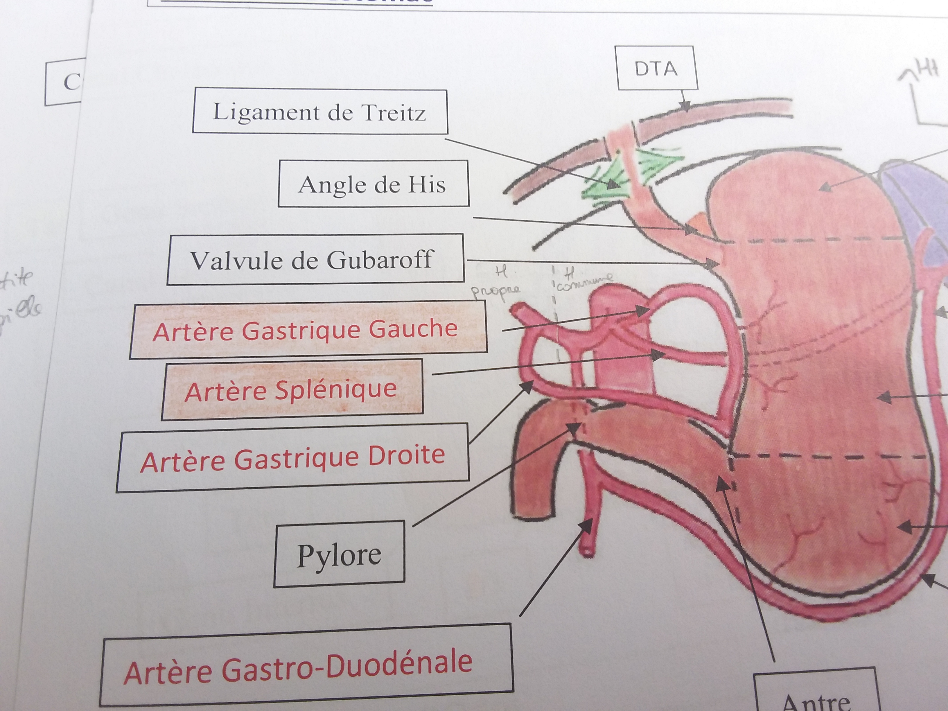

Salut!
Après avoir relu de nombreuses fois déjà ma roneo sur le digestif, je pense avoir enfin compris la vascularisation de l'estomac et surtout le cercle anastomotique de la petite courbure.
En fait j'étais perdu parce qu'il n'y avait pas les légendes et du coup j'en ai rajouté est ce que vous pouvez me dire si c'est bon :wink2: ?
Je sais comme ça ça paye pas de mine, mais j'ai mis longtemps avant de comprendre du coup est ce que c'est juste? :mrgreen:

Seattlegrace oui tu as bien mis l'artère hépatique commune et l'artère hépatique propre sur ton schéma !
Je vais essayer de vous l'expliquer un peu différemment, il faut bien que vous regardiez les schémas pour visualiser. Le code couleur pour le récap à suivre est : vert pour les artères qui en s'anastomosant vont donner le cercle artériel de la petite courbure, bleu pour la grande courbure
Le tronc coeliaque donne:
-l'artère hépatique commune: ses deux terminales sont:
-l'artère gastro duodénale, de laquelle part l'artère gastro épiploïque D (qui donne des artères ascendantes pour la grande courbure et descendantes pour le grand épiploon)
-l'artère hépatique propre, qui elle même donne l'artère gastrique D
-l'artère gastrique G
-l'artère splénique, qui donne:
-des vaisseaux destinés à la grosse tubérosité
-une branche sup
-une branche inf, qui donne l'artère gastro-épiploïque G
C'est mieux ? :)
