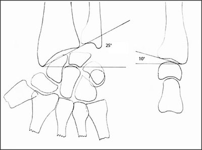

Je n'arrive pas à comprendre cette partie sur les angles:
"La marge postérieure descend plus bas que la marge antérieure et forme un angle de 10° avec l'horizontal. Sur une vue antérieure, elle regarde en avant et en dedans en formant un angle de 20° avec l'horizontal."
L'année dernière j'avais compris que l'extrémité inférieure du radius en vue antérieure formait un angle de 20° par rapport à l'horizontal et qu'en vue latérale, on observait une antéversion de 10° donc je ne comprends pas pourquoi pourquoi on dit avec l'horizontal et pas avec la verticale ! :/
En plus j'ai noté que le prof avait dit en cours " 20° avec le plan frontal et 10° avec le plan sagittal" ça m'a encore plus embrouillé..

C'est la version de la roneo que tu dois retenir, ton premier paragraphe entre guillemets
Tu peux voir les angles dont on parle sur ce schéma, en vue ant et en vue médiale:
Tu comprends mieux ?

Honnêtement je n'arrive pas du tout à visualiser :/ je comprends les 20° mais pas les 10° en face médiale en fait je ne comprends pas entre quoi et quoi se fait l'angle !
Et d'où viennent ces marges antérieures et postérieures je ne les visualise pas non plus, je suis vraiment désolée

En fait l'incisure carpienne du radius, la "face inférieure" du radius, n'est pas horizontale, sa forme "épouse" si je puis dire celle du carpe. Et cette zone est délimitée notamment par 2 marges (deux rebords), une antérieure et une postérieure
Et cette marge antérieure en vue médiale remonye 10° plus haut que la marge postérieure
L'angle de 10° : tu traces l'horizontale, tu traces une ligne qui passe par les deux marges en vue médiale, et tu as l'angle :)

Merci énormément !!!! Désolée du temps de réponse mais j'ai mis du temps à me le représenter, en lisant ton explication maintenant je trouve ça clair. :D
