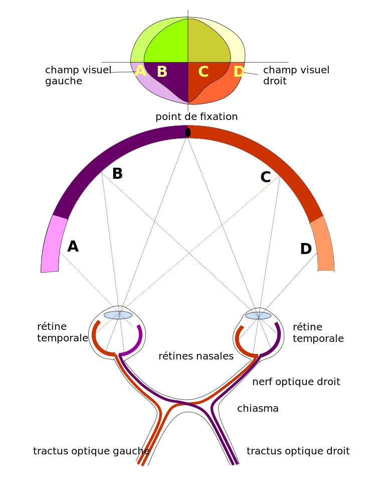

J'ai des difficultés avec les maladies, donc mon incompréhension vient peut-être de là:
Ce que je comprends: le champs visuel gauche: AB et le champ visuel droit c'est CD
DONC pour l'oeil gauche :
l'hémi-rétine nasale voit A (le champs temporal homolatéral
l'hémi-rétine temporal voit C elle voit donc le champs nasal controlatéral
Et pour l'oeil droit :
- l'hémi-rétine nasale voit D (champs temporal homolatéral )
-l'hémi-rétine temporale voit B (champs nasal controlatéral)
Merci de votre aide!
Bonne soirée.
chamou12

En fait, ce que je ne comprends pas c'est pourquoi on dit, qu'avec la perte d'un seul oeil, on perd uniquement 1/4 du champ visuel ? Ce ne serait pas 1/2 ?
Ensuite, une tutrice d'anat, avait expliqué que : "la RÉTINE TEMPORALE GAUCHE regarde le champ nasal du même oeil donc le CHAMP NASAL DE L'OEIL GAUCHE, mais qui correspond au CHAMP VISUEL droit"
Mais du coup, ça se contredit un peu non ? Car, je pensais justement que l'hémi-rétine temporale regardait le champ nasal controlatéral et pas le champ homolatérale ?
Et aussi, pourquoi on dit "une hémianopsie bitemporale se défini par une perte des hémi-champs visuels temporaux" pourquoi on précise hémi-champ, et on ne dit pas champ tout court ?
Merci beaucoup de ton aide :), bonne journée.

Messagepar chamou12 » 23 Avr 2018, 22:47
Un petit up des familles qui me donnerait du baume au coeur ?
Du coup cet item : " hémi-rétine temporale regarde le champ nasal droit" serait à compter faux pour moi. Et l'item " la hémi-rétine temporale regarde le champ visuel droit" serait juste ?

Tu perd la moitié du champs visuel quand tu as une perte du tractus (ex : tractus gauche tu as une hémianopsie nasale gauche et temporale droit). Si tu as une section du nerf optique droit ou gauche tu as une cécité droite ou gauche complète (tu ne vois plus de cet oeil).
Retiens que, l'hémi rétine temporale gauche regarde l'hémi champs visuel nasale droit et inversement. Et l'hémi rétine nasal gauche regarde l'hémi champs temporale gauche et inversement. On parle d'hémi-champs car le champs complet est former par la combinaison des deux hémi champs perçu par les deux hémi-rétines.
C'est bon pour toi ? ;)

Mais, je ne comprends pas un truc: si on a une lésion du nerf optique gauche par exemple, on perd l'oeil gauche c'est à dire le champ visuel temporal homolatérale et la moitié champ visuel controlatéral c'est bien ça, du coup, on perd la moitié du champ visuel non et pas 1/4 ?
Merci de ta patience :).

Si on perd l'oeil gauche, la rétine temporale de l'oeil droit continue à percevoir une partie du champ visuel gauche (la partie nasale)!
Tu peux tester sur toi: ferme ton oeil gauche et tu verras que ce que tu vois ne s'arrête pas pile au niveau de ton nez. Fais bouger ta main devant et à gauche de ta tête, tu vois ? C'est pour ça qu'on dit qu'on perd 1/4 du champ visuel !
