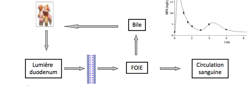

Alors, voilà, un truc me chiffonne : je ne comprends pas à quoi correspond la barrière entérocytaire :(.
Est-ce qu'il s'agit de la couche cellulaire qui permet le passage du médicament jusqu'à la veine porte et donc ensuite jusqu'au foie ?
donc si le médicament ne franchit pas cette barrière alors il va être éliminé par voie fecale.
Mais, il existe d'autres voies au niveau digestif qui doivent lui permettre de rejoindre la circulation sanguine, par exemple l'intestin grêle est très vascularisé noupe ?
ou alors, le passage par le foie est essentiel pour la circulation sanguine ?
Je ne sais pas si je suis très claire, en tout cas je vous remercie de votre aide ! :)

En fait, le mdc va tout d'abord franchir l'estomac, ensuite le duodénum (intestin grêle)
En effet, la barrière entérocytaire est une couche de cellules que tu vas retrouver au niveau de l'intestin que le mdc devra franchir pour atteindre la circulation porte et in fine le foie.
Par contre, pour une voie entérale, oui le passage par le foie est indispensable pour que le mdc puisse atteindre la circulation générale, tu as néanmoins une partie du mdc traversant le foie qui va subir l'excrétion biliaire et être réabsorbée une nouvelle fois par les intestins (cycle entéro-hépatique)
Voici une image pour mieux comprendre :
Ca va mieux ? :)
